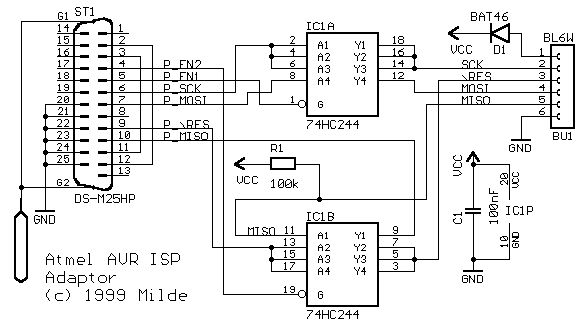

Ich bin gerade daran, den ISP-Programmer nach dem angehängten
Schaltplan zu entwerfen. Nur verstehe ich die Bedeutung von zwei
Symbolen nicht ganz:
1. Was bedeutet das Symbol ganz links unten, dieses "Rechteck mit
pfeilförmigen Ecken" bzw. "Sechseck mit einer sehr langen Seite"?
2. Wo muss ich die Pfeile, die nach VCC zeigen, anschliessen?
Ich vermute jetzt mal etwas: Die Pfeile aus 2. kommen an das Symbol aus
1. ?
Gruss
Michael
(Das Urheberrecht des Schaltplans liegt nicht bei mir, ich habe ihn von
hier kopiert: http://rumil.de/hardware/avrisp.html)

VCC schließt du an die Versorgungsspannung an, also die 5 V vom
Mikrocontroller.
Das "seltsame" Symbol ist die Abschirmung/Ummantelung des
Parallelportkabels bzw. des Steckers. Sollte man wahrscheinlich an
Masse hängen, ich habe es aber bei meinem nicht angeschlossen.

von Hubert.G (Gast)
1 ist der Schirm(GND)
2 VCC liegt über die Diode BAT46 an Pin 1 der Buchse und dort an +5V
des AVR
Hubert

Wenn wir doch gerade dabei sind: Darf ich noch fragen, für was
eigentlich der Chip auf der Schaltung (74HCT244) gut ist bzw. was
dessen Aufgabe ist und was er tut?
Gruss
Michael
von Hubert.G (Gast)
ein 8-fach Puffer-Treiber mit tri-state Ausgang sorgt dafür das das
LPT-Port nur wärend des programmierens am AVR liegt und passt den
LPT-Pegel an.
Hubert

Jetzt ist doch nochmals ne Frage aufgetaucht: Rechts unten im am Anfang
gezeigten Schaltplan befindet sich eine kleine "separate Schaltung".
Wohin ich GND und VCC anschliessen muss, ist klar, aber was bedeutet
der 2. "Ast" wo es heisst IC1P? (les ich das richtig?)
Gruss
Michael

Ähm...und nochwas. Sehe ich es richtig, dass die Pins am Chip nicht in
der gleichen Reihenfolge geordnet sind wie auf dem Schaltplan? D.h. A1
liegt in Tat und Wahrheit nicht neben A2?
Dann kann ich meinen soeben gezeichneten Plan für eine
Streifenraster-Platine wieder wegwerfen...
von Wolle (Gast)
IC1P(ower)=Versorgungsspannung für IC1
Du mußt die Schaltplanbezeichnung mit dem IC-PinOut(Hardware)
vergleichen.
In Schaltplänen wird die elektrische Funktion und das Zusammenspiel der
Bauteile dargestellt und ist meistens nicht dem PinOut gleich.

von Christof Krüger (Gast)
Die "separate Schaltung" rechts unten sagt eigentlich nur aus, dass
man zwischen VCC und GND noch einen "Blockkondensator" schalten soll,
und zwar so nah wie möglich beim IC. Das hat den Sinn und Zweck die
Spannung von hochfrequenten Anteilen zu befreien. Das ist allgemeine
Praxis. Die Regel 100nF Keramikkondensator so nah wie möglich an JEDEM
IC, sollte man sich merken und immer einplanen.
