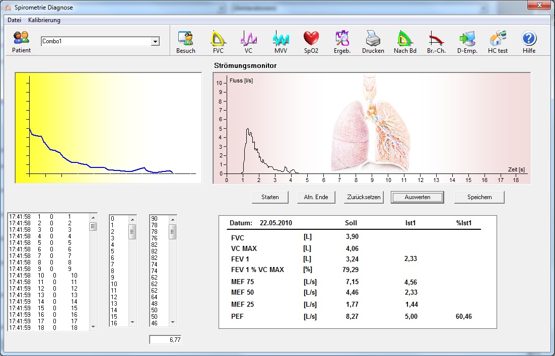

ich möchte mir ein Spirometer (zur Lungenfunktionsmessung) bauen. Eine
Anleitung wie man sich das Teil selbst bauen kann gibt es hier
http://homepages.cae.wisc.edu/~bme300/spirometer_s09/reports/final_report.pdf
Ich habe den Differenzdrucksensor MPX2010DP und möchte die Werterfassung
brobeweise zuerst über die PC-Soundkarte erfassen. Die Betriebsspannung
ist 9V. Den Out+ und Out- habe ich auf den Micro-Eingang meiner
Soundkarte gelegt. Über ein PC-Oszilloscop das Ergebnis beobachtet. Bei
veränderung der Druckverhältnisse zeigt sich nur eine sehr geringe
Wirkung. Kann ich die Ausgangsspannung auch ohne OP irgendwie messen?
Bisher habe ich die Lungenfunktionsmessung mit einem Mikrofon gemacht
das in ein Blasrohr eingebaut wurde. Es werden nur Pegelwerte erfasst.
Die Ergebnisse weichen ein bischen ab. Im eingefugten Bild (spiro.jpg)
ist auf der rechten Seite die Ausatmungskurve für forcierte Ausatmung zu
sehen. Bei Kurvenanstieg ist alles normal. Bei Abfall der Kurve machen
sich Rassel- und Röchelgeräusche die von den Bronchen herkommen
bemerkbar. Deshalb verläuft die abklingede Kurve nicht mehr linear. Wie
kann ich die Kurve mit Filtern linearisieren? Ich habe es in der linken
Kurve mathematisch zu glätten versucht. Ist aber nicht das gelbe vom Ei.
Für brauchbare Lösungen wäre ich dankbar.

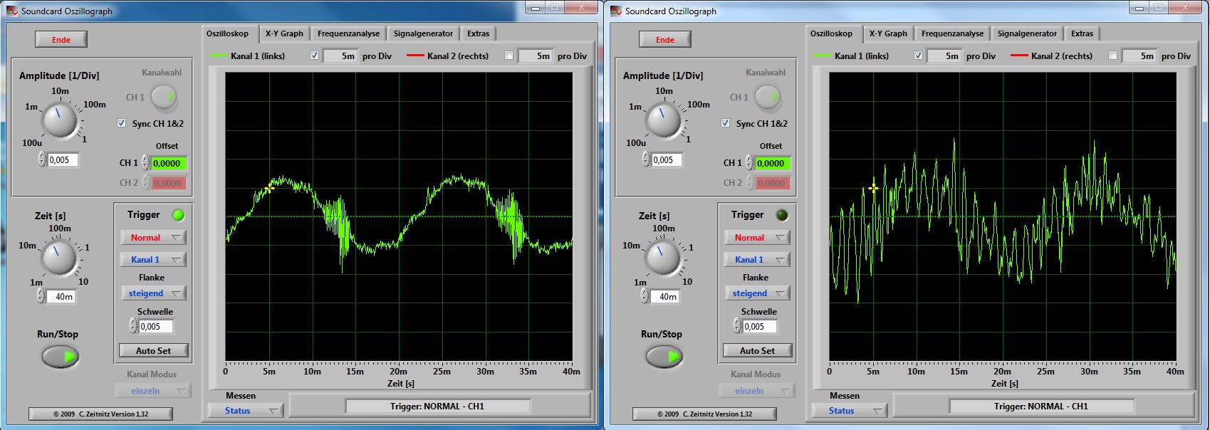

Welche Drücke da fließen werden muß ich noch genauer optimieren. Ich
brauche erstmal einige lineare Sensor-Daten um weiter Anpassungen für
die Differenzdrücke einzustellen. Im Bild Testwerte ist das linke Bild
das Oszillogramm in Ruhe. Das rechte Bild wenn in dem Rohr reingeblasen
wird.
Der Sensor Vout+ und Vout- ist an den Mikrofoneingang der Soundkarte
angeschlossen. Der Aufnahmepegel liegt bei 100%. Wie kann ich die Kurve
in Ruhe glatt kriegen? Und wie kann ich bei Druck den Anstieg der
Ausgangsspannung des Sensors (ohne Zacken) darstellen?
OP #1720432
Das kann gut möglich sein. Die Spannungsversorgung für den Sensor kommt
vom Netzteil. Vout+ und Vout- ist ein abgeschirmtes Kabel ca. 1m lang.
Vout- ist dabei mit der GND der Soundkarte verbunden. Die
Betriebsspannung des Sensors vom Netzteil hat keinen GND (-Pol keine
Verbindung zum Soundkarten-GND).
