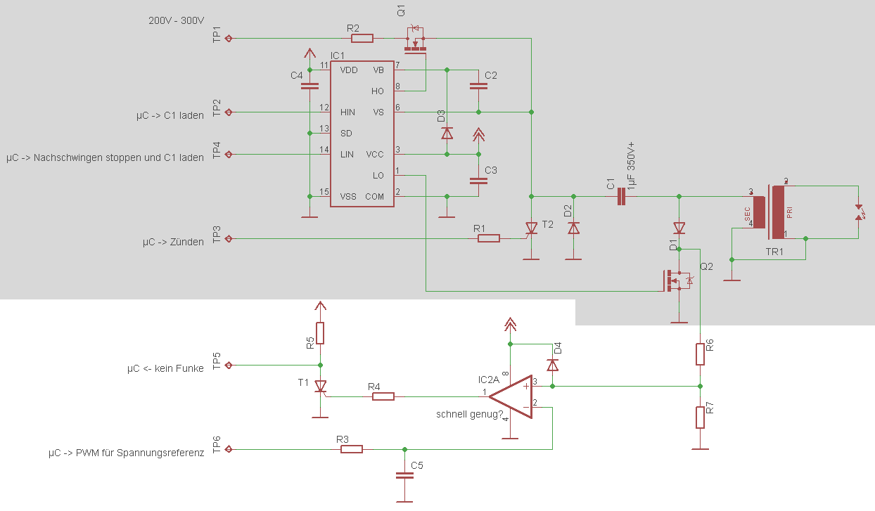

Hallo liebe Elektrikfreunde,
ich Zweifel gerade an meiner eigenen Schaltung, finde aber nichts
Besseres.
Es geht (wie einige vielleicht schon wissen) um ein Gerät welches ca.
200 Funken pro sekunde produzieren soll. Gut, der Teil (grau Hinterlegt)
ist soweit fertig und gefällt mir. Da habe ich bereits alle Bauteile
zusammengesucht und möchte nichts mehr ändern.
Nun soll es aber für meinen µC noch die Möglichkeit geben, regelmäßig zu
Prüfen, ob auch alle Funken "geflogen" sind oder ob es Aussetzer gab.
Und genau an diesem Teil hänge ich.
In meiner aktuellen Schaltung dient ein TL072 als Komparator. Er
vergleicht eine vom µC gestellte Referenzspanung mit der "Rückaufladung"
des Kondensators.
Ist diese zu hoch wurde keine Energie im Funken verbraten (also kein
Funke). Der OP-AMP zündet dann den kleinen Tyristor, der diesen
Funkenaussetzer "speichert", bis der µC dessen Speichestand einliest und
ggf. durch kurzzeitigen Low-Pegel (als Ausgang am µC) den Tyristor
wieder löscht.
Meine Bedenken sind nun, dass die Spitzenspannung am Kondensator, welche
ja dann den nicht geflogenen Funken signalisieren zu kurz sein könnten,
sodass der OP-AMP-Ausgang gar nicht (oder nicht genug) aussteuert um den
Thyristor zu zünden.
Was denkt ihr dazu?
Habt ihr bessere Ideen?
Könnt ihr mir helfen?
Danke
Fred
PS: Jörg Wunsch hat mir ja freundlicherweise schon den Tipp gegeben den
Strom durch D2 zu messen und anhand dessen einen nichtgeflogenen Funkten
zu detektieren. Allerdings fließt auch hier der Spitzenstrom nur sehr
kurz und ich messe misst im dem Falle, dass Q2 im falschen Moment
durchschaltet.

ich habe in dem anderen Thread gelesen, dass Du für die Hochspannung
einen normalen Trafo "rückwärts" betreiben möchtest.
Was hältst Du davon, einen Trafo mit 2 Sekundärwicklungen zu nehmen, und
die zweite Sekundärwicklung für Deine Auswertung zu benutzen.

Das würde (denke ich) mein "Zeitproblem", dass der OP-AMP vielleicht zu
langsam ist nicht lösen. Und du hast da was falsch verstanden.
Der oben abgebildete Trafo ist ein echter Zündtrafo ausm Auto.
Und den umgedrehten Trafo den ich im anderen Thema angesprochen hab ist
eine Idee um auf die 200-300V für C1 zu kommen. Also ein reiner
Ladetrafo.
Hat so direkt nichts mit dem Funken zu tun und ist oben auch nicht
abgebildet.

Nimm von D2 mit einer (Schottky-) diode den spannungsstoss ab und legt
ihn auf nenn kondi 0,1 - 1 µF (vielleicht schltest du statt D2 2-3
Dioden in serie, das macht die Pulse stärker). Mit diesem Strecker
sollte der OP-Amp kein Problem mehr haben den Puls zu messen, und wenn
das Ding dann zu genau ist (immer fehler) dann schalt halt nen
Widerstand (ich schätz ma so 10-30 Ohm solten passen, probiers aus)
parallel zu den zusatzdioden (also wenn du statt D2 jetz 3 Dioden nimmst
dann überbrückst du damit dann 2 davon, die eine (nicht gebrückte) wirkt
immernoch als diode und die anderen schützen den OP-Amp vor
Spannungsspitzen beim antladen), der schluckt dann die kleinen Pulse von
einem (fast) leeren kondi sicher.
