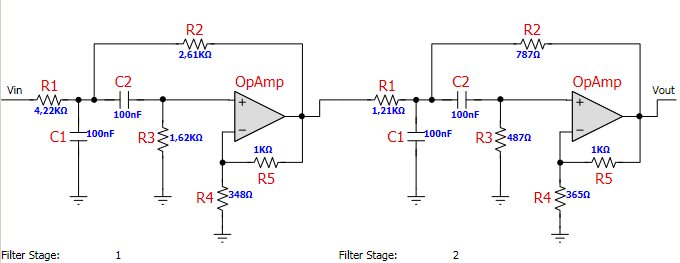

Ich wollte euch mal um Rat fragen, wollte dieses Bandpassfilter 4ter
Ordnung basteln (mit der neuen TI Filter Pro v3 berechnet). Nur
berechnet die Software alles für den idealen OPV (später sollen per
Updates "echte" nachgeliefert werden).
Gibt es also irgendwelche Dinge die ich beachten muss, wenn ich mir
einen OPV hierfür suche?
Sollte möglichst ein geringes Eigenrauschen haben. Ist für NF-Audio an
Line-Pegeln gedacht, LM386 oä kommt später dahinter.
Hättet Ihr nen Vorschlag für nen passenden OPV (möglichst keine
SMD-Teile)?

Wiegesagt NF-Audio, Bandpass ist auf menschliche Sprache ausgelegt, also
etwa 300 Hz bis 3,3 kHz, bzw. 3kHz Bandbreite bei 1,8k Mitenfrequenz.

Bei Audioanwendungen würde ich erst schauen, ob der Klassiker NE5532
vielleicht schon ausreicht. Der NE5532 ist zwar schon etwas betagt, hat
aber auch für heutige Verhältnisse noch ziemlich gute Daten:
GBW:                     10MHz
Slew rate:               9V/µs
Eingangsrauschspannung:  5nV/√Hz
Differenzverstärkung:    10⁵
Er enthält zwei OpAmps, ist in DIL-8 erhältlich und preisgünstig.

Danke für die Infos, werde dann den NE5532 nehmen dann brauch ich ja nur
einen Chip.
Hab nun noch eine Frage zur Spannungsversorgung, werde da aus dem
Datenblatt nicht ganz schlau. Ich hätte 12 Volt zur Verfügung, reicht es
wenn ich die "virtuell aufteile" um noch auf Linepegel zu kommen? Oder
ist es notwendig bzw besser sich eine kleine Symmetrische Versorgung zu
basteln von +/- 12 oder 15 Volt?
