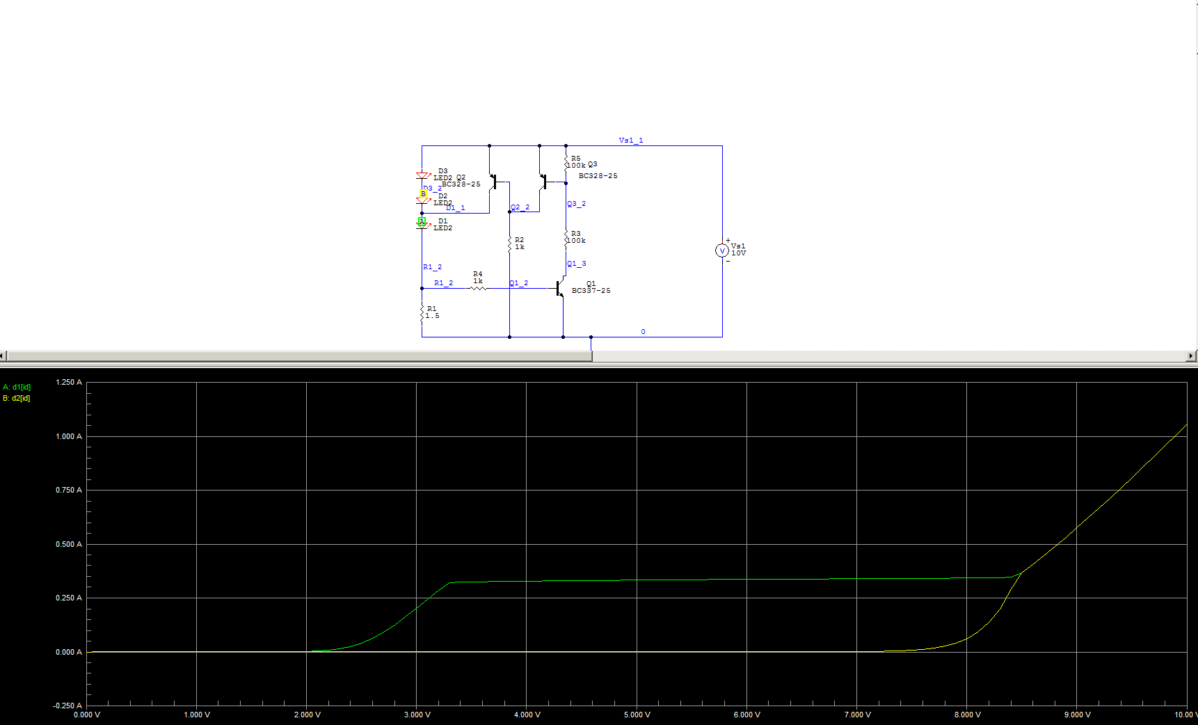

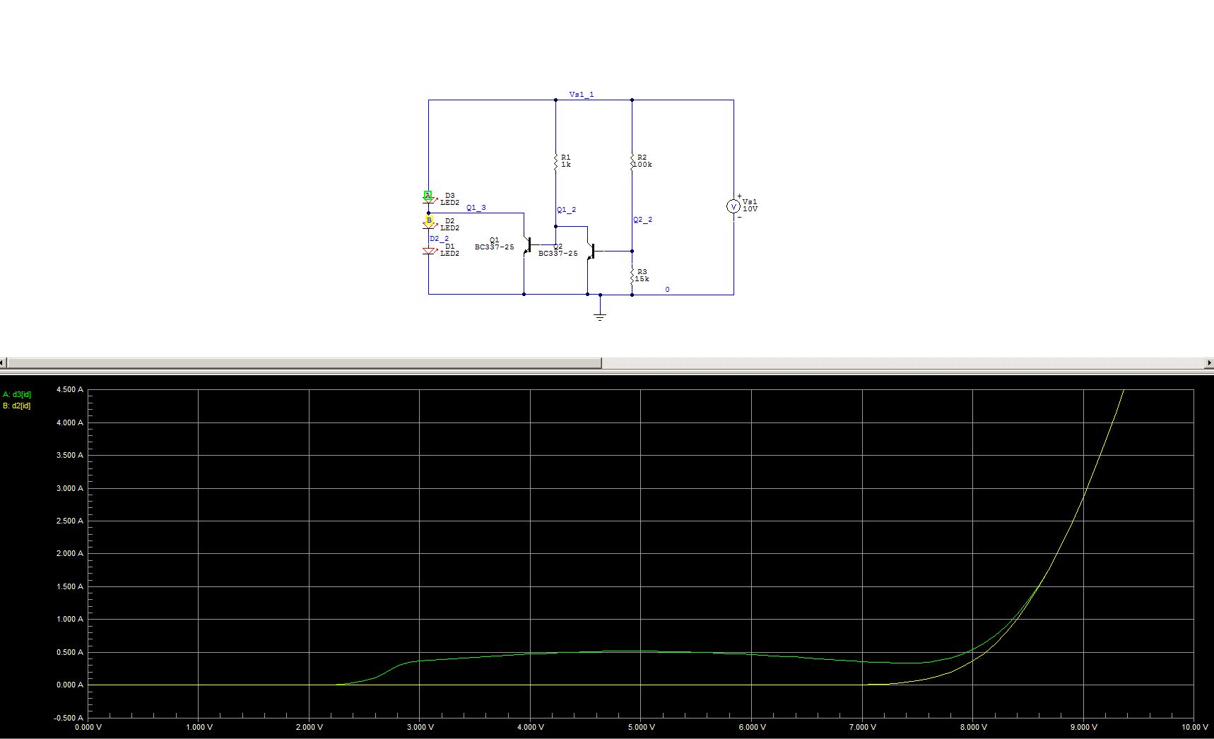

Gast #1723363
Ihr Wunsch, ein Teil der in Reihe geschalteten LEDs zu überbrücken kann
ich gut nachvollziehen, doch ist das Ganze wohl nicht ganz so einfach.
Würde man mittels eines Spannungsteilers und nachgeschalteten
Transistoren (-> Spannungsregelung.gif) ich denke 2 würden schon von
Nöten sein: 3 Widerstände und 2 Transistoren, keine MOSFETS, da deren
Schwellspannung in der Regel oberhalb 2V liegt, es gibt auch hier
Außnahmen die aber nicht immer in der Hobbykiste zu finden sind) den
Zeitpunkt einer Überbrückung festlegen, so sehe ich folgendes Problem:
Annahme der Schaltpunkt läge bei 4V. Damit würden die weiteren 2 Dioden
für Spannungen unter 4V überbrückt: OK
ABER: Wie sieht es aus bei Spannungen zwischen 4V und sagen wir <8V aus,
wo die in 3 Reihe befindlichen LEDs noch zuwenig Spannung erhalten? Hier
würde vermutlich im mittleren Geschwindigkeitsbereich Ihre Leuchte
unerwartet dunkel, um dann bei voller Fahrt wieder die voll Helligkeit
zu erreichen.
Ohne jetzt zuviel nachzudenken, würde ich auf eine Regelung setzten, die
abhängig vom Stromfluss durch die LEDs die Umschaltung vornimmt.
(->Stromregelung.gif)
Generell sind beide Schaltungen nicht für eine Serienfertigung geeignet
(zu hohe Temperaturdrift und zu großen Einfluss der Bauteilstreuungen).
Aber für ein einzelnes Projekt könnte man es vielleicht versuchen.
Viel Erfolg!
Gast #1723469
ja das mit dem Schalter erfüllt schon die Bedingungen optimal.
Hab nur vergessen zu sagen, dass ich eher bequem bin und die Schalterei
lieber elektronischen Bauteilen überlassen würde ;-))
Die beiden Transistorschaltungen kommen meiner Bequemlichkeit da schon
wesentlich mehr entgegen. Bei der Stromregelung "klaut" mir glaube ich
der Shunt ca. 0,75W von insgesamt 5W bei 500mA.
Aber die Spannungsregelung finde ich super. Wenn die Umschaltung früh
genug gelingt, gibt es vielleicht gar kein so großes "Lichtloch" im
mittleren Bereich. Das werde ich mal ausprobieren.
