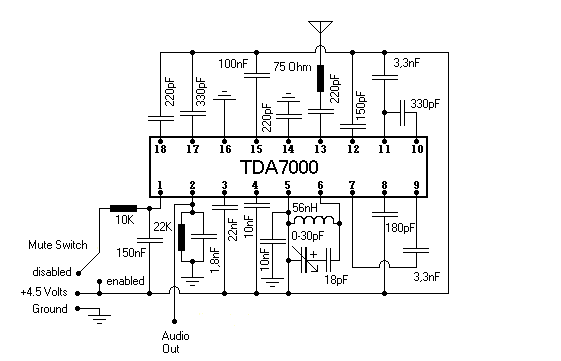

Hi!
Ich habe mir eine Schaltung nach gebaut und sie funzt, (siehe Anhang)
nur das ich andauernd Störungen drin habe und mal 30 sec.
keine Störung kann das an einem Kondi liegen ????
Die Muteschaltung habe ich weg gelassen.
Danke schon mal :)
cya The_ride

Tja, im Datenblatt ist es nicht genau erklärt.
Für die Trennschärfe durften die Bauteile an den Anschlüssen
7,8,9,10,11,12 verantwortlich sein.
"The IC has an FLL (Frequency-Locked-Loop) system with an intermediate
frequency of 70 kHz. The i.f. selectivity is
obtained by active RC filters. The only function which needs alignment
is the resonant circuit for the oscillator, thus
selecting the reception frequency."
Selectivity S+300 - 45 - dB
S-300 - 35 - dB
Es werden der Einfachheit halber RC-Filter verwendet für 70 KHz an
Stelle von LC-Filtern wie es in gewöhnlichen UKW-Empfängern mit 10,7
MHz-ZF geschieht. Ich vermute, daß die Genzen des Entwurfs bereits
erreicht sind. Für das Ton-Beispiel ist ja extra ein Klassiksender
ausgewählt. Ansonsten gilt immer in solchen Schaltungen, hochwertige
Folienkondensatoren zu verwenden, z.B. FKC-Typen oder Styroflex.
Die im Datenblatt angegeben Daten gelten für genau diesen
Schaltugsentwurf.

Hi!
Nachdem ich mir die Schaltung ein 2. mal aufgebaut habe, (selbst geätzt)
bekomme ich nur Sender rein wenn ich den 150 nF condi ablöte.
Dann ist aber alles total verrauscht.
Bestimmt hatte einer das Problem auch schon mal (hoff) und kann mir
sagen wie ich es abstellen kann.
Danke im vorraus
cya The_ride

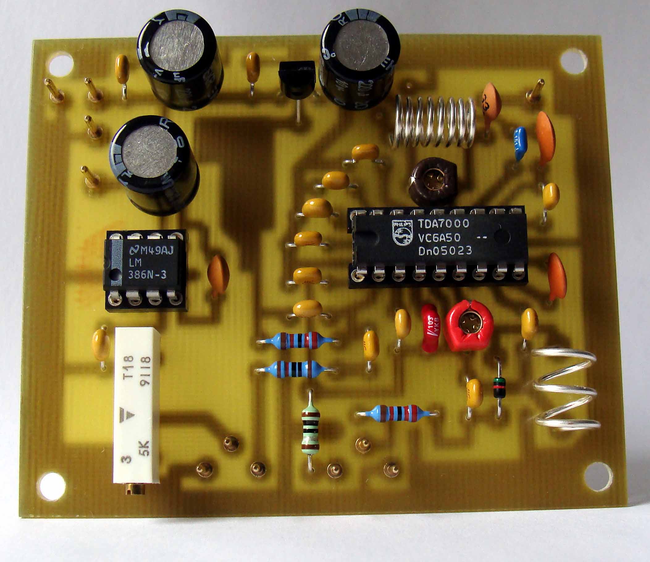

hallo Peter!
Ich habe mich in der letzten Zeit mit dem TDA 7000 gespielt.Ich habe
unterschiedliche Varianten aufgebaut und auch mal den NF Chip getauscht.
Mal mit TBA 820 mal mit LM386 N_3. Beide funktionieren bis auf ein
unterschiedliches Klangbild tadellos.Da ich am Computer das Layout
erstellt habe waren Änderungen nicht so schwer.Im Unterschied zu Deiner
Schaltung habe ich eine mittels Trimmer abgleichbare Vorselektion und
auch der Oszillatorkreis ist mittels Trimmer_C abgleichbar.Ein Verbiegen
der Spulen entfällt somit weil das mechanische Spannungen im Draht
erzeugt und die Temperaturstabilität verschlechtert.
Störungen habe ich eigentlich nur wenn mein Fernseher läuft weil der
schon 10 Jahre alt ist und schwächelt.Das kann sich aber im eingebauten
abgeschirmten Zustand verbessern. Übrigens stört mein Computer bzw der
Fernseher auch meine Kauf-Radios.
Falls du noch Fragen hast ,ich beantworte sie gerne.
Herbert
Ps Ich wohne in einer Großstadt und empfange etwa 16 Sender tadellos.

hallo Peter,
habe gerade mal ein Foto gemacht von der Lm 386 Version.
Im Prinzip besteht die Schaltung zu 98 Prozent der Applikation.Der
Hersteller kennt sich da ja am Besten aus.Die Anknüpfung der Antenne
kann Unterschiedlich erfolgen.Die der Applikation ist mir zu
"Scheunentor mäßig"
Ein bisschen selektion muss schon sein.wenn man überlegt was es alles an
Störprodukte zu kaufen gibt dann hat es so ein portable Radio schon
mächtig schwer.Fernseh-Netzteile bzw Hochspannungsteil,ganz schlimm
Schalznetzteile die billigen und natürlich alle rund um den pc und
Mobilfunkmasten .Sehr schlimm auch wenn man im Haus einen Datenaustausch
via Stromsteckdose (powerline) hat.
Also es liegt nicht immer am Radio selbst!
