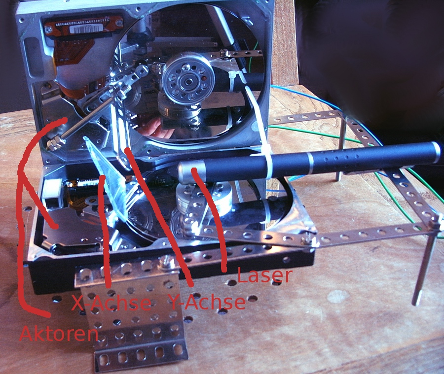

ich suche Aktoren wie man sie in Festplatten für die Arme findet, denn
ich will meinen kleinen Laserprojektor verbessern und die
Festplattenaktoren sind momentan neben den Spiegeln ein Problem (bei dem
Spiegel hab ich aber schon nen guten da, jedoch ist der für die
Festplattenmotoren etwas zu schwer) in Sachen Beschleunigung und vor
allem Befestigung.
Der Aktor muss eine rel. große Auslenkung in die jeweilige Richtung
ermöglichen, sollte rel. stark sein und auch die Befestigungsmöglichkeit
sollte nicht so schlecht sein wie bei den Aktoren aus den Festplatten.
Anbei ein Bild der momentanigen Konstruktion (Laserschutzbeauftragter
vorhanden). Das Bild ist etwas älter, ich hab die Befestigung für den
Laser abgeändert und gerade bin ich dabei, eine PWM Regelung für diesen
zu bauen, aus Sicherheitsgründen.
Im Internet kann ich kaum Aktoren finden, nur piezoelektrische, aber die
sind etwas klein.
Danke schon mal im Voraus für die Antworten.
MFG Johannes

Die Dinger nennen sich GALVANOMETER,
und z.B. bei Google findet sich unter "laser galvanometer"
allerhand, besonders auch bei der Google-Bildersuche.
Auch etliche Bauanleitungen.
Ich persönlich habe mal ein Projekt live gesehen, wo jemand
die Auslenkung einer Lautsprechermembran durch variable Gleichspannung
mittels entsprechender Mechanik dazu verwendet hat.
