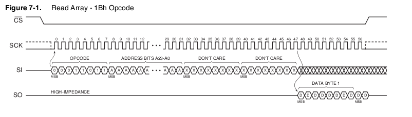

kann es sein, dass das beim Dataflash dann nicht so ist?
Ich habe mal ein Bild aus dem Datenblatt angehängt... Dort sieht es
nicht so aus wie wenn der Flash immer ein Dummybyte zurück schickt.. bzw
ich ihm ein Dummybyte schicken muss, damit er ein weiteres Byte
schickt..
Irgendwie verstehe ich das im Moment nicht so ganz..
Kann mir das vielleicht nochmal jemand erklären?
Vielen Dank schonmal :)
Johannes

Der Master erzeugt den Clock. Der Slave macht NICHTS von alleine.
Wenn du Daten aus dem Teil haben willst musst du Dummy Bytes schicken
um die Daten abzuholen. Das ist das ganze Geheimnis bei SPI.
