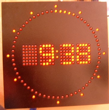

Hi!
Wie würdet ihr die Uhr im Bild (siehe Anhang) bauen (abgesehen mal von
den elektronikschen dingen).
schwarzes papier durch dass die beinchen der leds durchgeschoben wurden
und drüber mit abstandsbolzen plexiglas?
Zweite Frage: Wie würdet ihr die Ansteuerung der einzelnen Segmente ( 4
LEDs pro Segment) realisieren. Kann ich einfach 4 LEDs seriell hängen
mit gleichen Vorwiderstand wie bei einer LED (Strom bleibt ja gleich
bei serieller Schaltung) ?
danke!
mfg waquner
von Rufus T. Firefly (Gast)
> wurden und drüber mit abstandsbolzen plexiglas?
Wenn überhaupt: Schwarze Platte mit 3mm-Bohrungen, in die von hinten
die LEDs gesteckt werden - so sieht man weniger vom LED-Körper.

von Stefan1 (Gast)
Wie wäre es mit ner Platiene ätzen, Rückseite Schwatz lackieren & die
LED's falschrum drauflöten, so kannst du gleich ein Flachbandkabel an
die Platiene Löten und must nicht jede einzelne LED fliegend vertraten!
Stefan

wie steuer ich denn am besten die 60 im kreis angeordnete leds an...
meine erste idee wären ein paar hintereinerder geschaltete
schieberregister... aber wie schauts da mitn strom aus... wenn 1 led
leuchtet kein problem..aber wenn da 59 sekunden später alle 60 leuchten
wir das ein problem ergeben oder?
von Läubi (Gast)
Ich würde sagen Multiplex, da leuchtet ja nur eine LED zur Zeit (auch
wens nicht auffält.)

wie du auf dem großen bild sehen kannst, sind das 4 von den 7219ern
drauf...
die können eine 8 * 8 Matrixe muxen. das ich 5*7 für die Segmente
brauchte,- hatte ich pro max noch 3 * 8 LED´s frei.
der Ring ist in 4 Viertel aufgeteilt,- jeder Maxim bedient also noch 1
Vierel des Außenringes (15 LED´s) und die jeweils 3 ders
Dauerleuchtenden 12er Ringes.
Wohl die Software dafür war recht umfangreich...

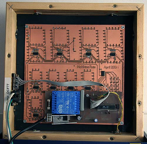

von MNR (Gast)
Und hier die Rückseite. Schaltplan gibts keinen, Zutaten waren ein
ATMega8 und ein Haufen HC595. SW-SPI, würde ich heute aber anders
machen.

von Christian E. (christians)
@MNR
Nettes Projekt, sieht echt gut aus, welche Größe hat den die Platiene?
Hast du die selbst geätzt? Könntest du das Programm mal posten?
von MNR (Gast)
Die Platine ist 200mm x 200mm, und ich habe sie (mit einigen Mühen)
selber geätzt. Das Problem hierbei war, das ich bei so einer Größe
impovisieren mußte.
Layout anbei; falls du kein SPRINT-Layout hast, bei
http://www.abacom-online.de/html/sprint-layout.html
gibts einen kostenlosen Viewer (ganz unten).

@mnr: sieht gut aus. hast du low current leds genommen?
von MNR (Gast)
Ja, das müssen Low Current sein, sonst schmilzts die HC595 dahin. Die
roten und grünen sind 5mm, die gelben im Mond sind 3mm.
