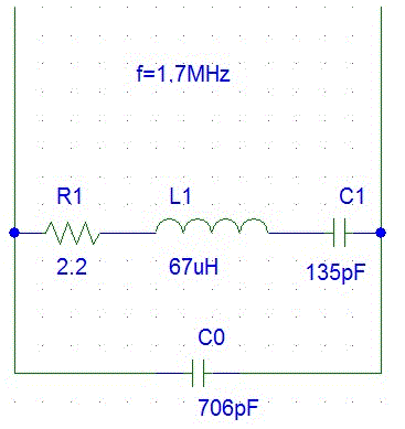

ich arbeite als HIWI in einem Institut für Recycling und soll eine
Schaltung zum Ansteuern eines Piezos entwerfen. Mit dem Piezo soll dann
mit Hilfe von Wasser "Nebel" erzeugt werden. Da ich aber wenig bis keine
Ahnung habe von Bauelementen bzw. Schaltungsentwurf (lese mich gerade
erst ins Thema ein), wäre es nett wenn ihr mir da helfen könntet.
Ich hab da was ähnliches im www gefunden. Der Assistent hat angeblich
auch den gleichen Piezo gekauft.
http://www.litec.csic.es/personal/felix/2002-BolCerVid-v41n1.pdf
U(B)=40V; Î=~3A; f=1-2MHz;
Ansteuerung mit Hilfe von 555 Timern.
Last: siehe Anhang

Später soll die Schaltung mit Hilfe einer PC-Karte (TTL) angesteuert
werden.
Jetzt meine Fragen:
1. Gibt es schon H-Brücken/Halbrücken Treiber die so schnell sind? Hab
noch nix gefunden. Oder wie würdet ihr ansteuern?
2. Was ist besonders zu beachten bei so hohen Freqeunzen?
3. Ist es sinnvoll den Mosfet IRFU110 zu nehmen? Was haltet ihr vom
IRF530?
Bin dankbar für jeden Gedankenanstoß.
Danke! :-)
Gast #1723537
Der IRF530 ist ja ein Schlachtroß.
Sieh Dir da mal die Gate-Kapazität an, die ist ca. 5-fach höher als bei
IRFU110, d.h. Du brauchst viel mehr Power, um den genauso schnell
umzuschalten.
Bei der Frequenz hast Du echte Verluste beim Umschalten!
Da wirst Du die Tot- und Umschaltzeiten sehr fein einstellen müssen,
damit da nicht ein einziger Kurzschluß vor Dir liegt.
Optokoppler finde ich immer wieder süß - wozu hier ?
MAXIM-ICs setze ich nicht mehr ein, vielleicht gibt es die morgen ja
schon nicht mehr...
Die Treiber sind evtl. ein echtes Problem. Normale Typen haben so ca.
100ns Verzögerung. Evtl. gibt es schnellere Typen, oder man kann das
Timing optimieren...
