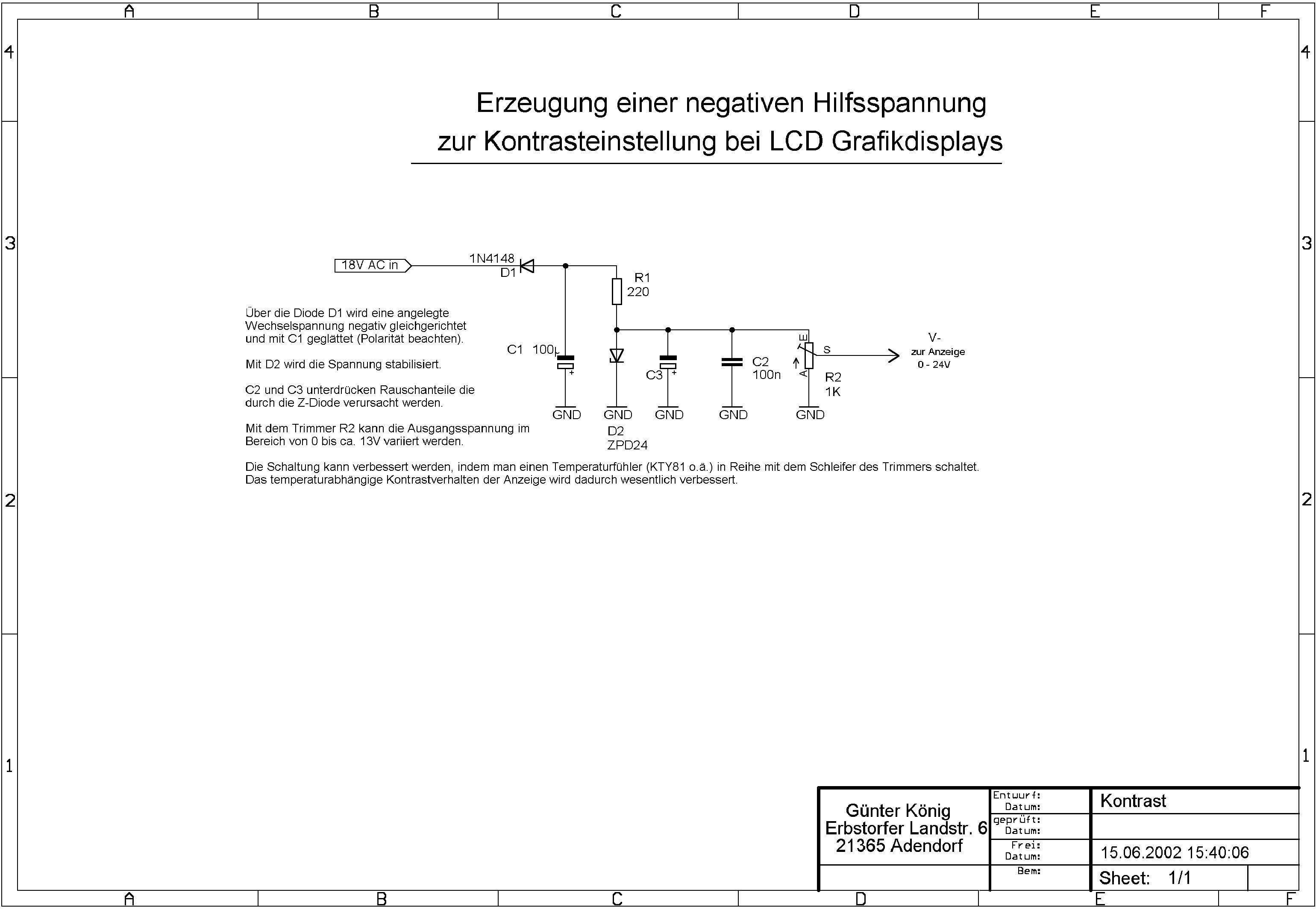

mir stehen +12V zur Verfügung. Wie kann ich daraus ca. -22 Volt machen.
(wenn möglich regelbar)
Alternativ, kann ich auch ein Trafo mit 2 Wicklungen dafür benutzen.
Theoretisch ist es mit klar wie es gehen könnte. Ich weis nur nicht was
ich dafür noch für Komponenten bräuchte, wie Kondensatoren und
Widerstände und evtl. Spannungsregler.
Bitte helft mir da. Wenn jemand eine Schaltung hat bitte mir geben.
Vielen Dank
Mike
Tag auch Mike,
wenn du eine Wechselspannung hast, schau dir die Schaltung "Kontrast" im
Anhang an.
Wenn nur eine Gleichspannung zur Verfügung steht, betrachte das
Datenblatt vom MC34063, Seite 8, Voltage inverting Converter.
Gruß,
Günter
