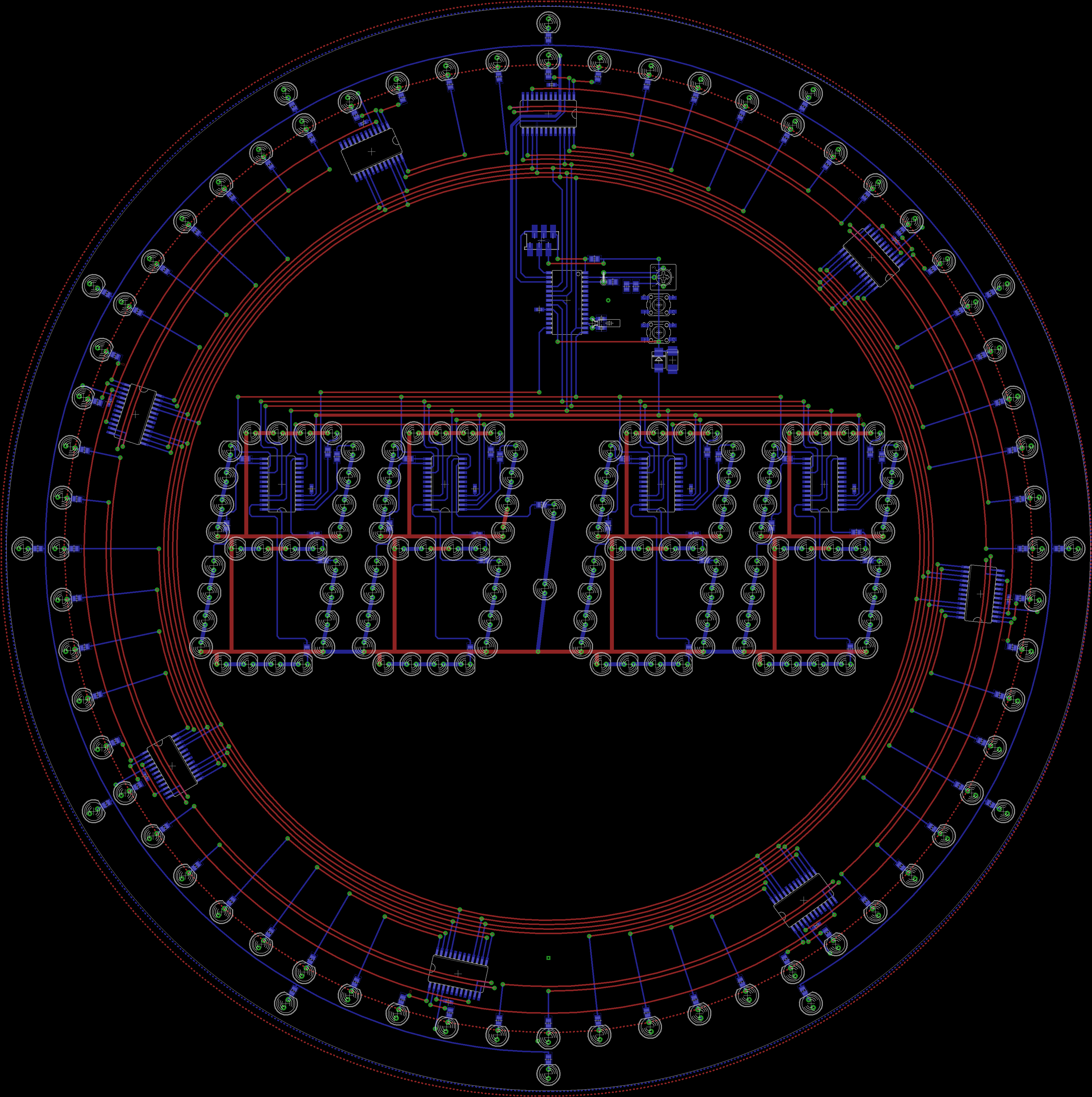

Hab auch mal mit sowas angefangen, und dabei auch Schieberegister
verwendet. Bild im Anhang
Würd ich das nochmal machen, dann wohl so wie im link:
http://www.clock-it.net/led_clocks/index.html mit Charlieplexing.

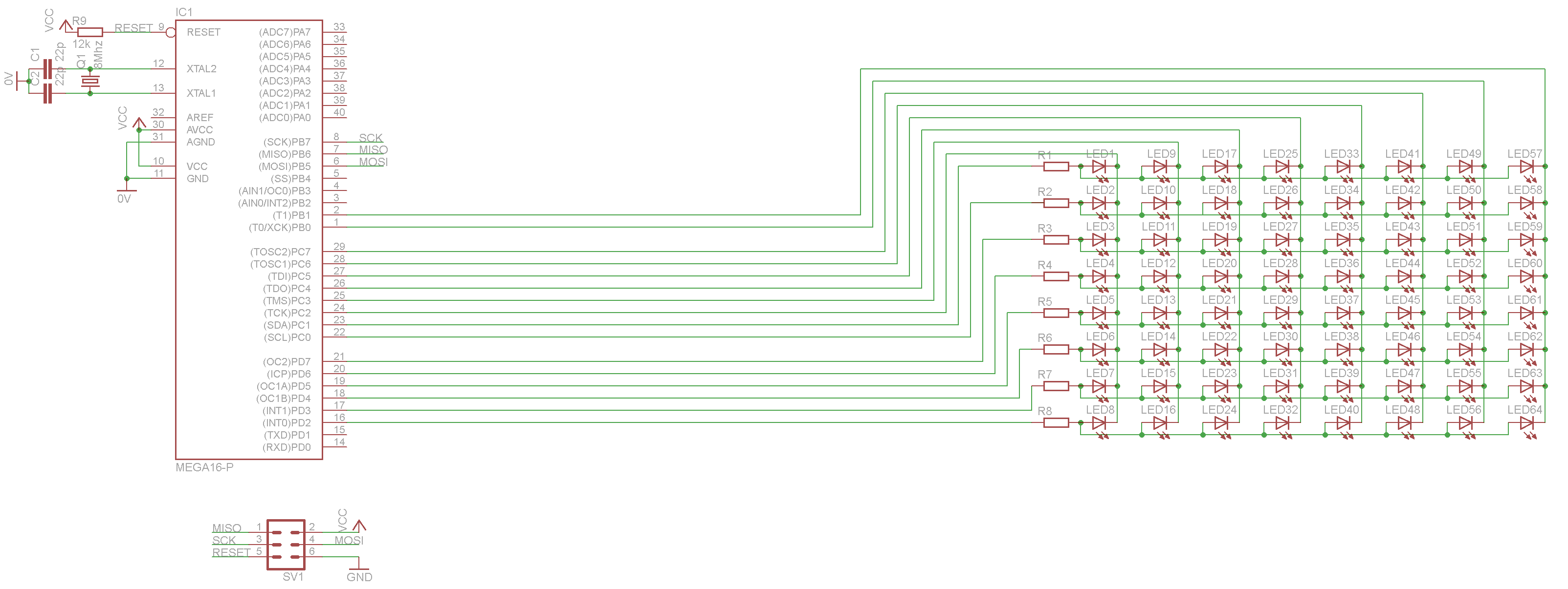

von David .. (david1)
Da ich den letzten Beitrag nichmehr editieren kann Post ich mal meinen
Schaltplan für die Matrix.
Funktioniert das so? Hab mich hierdran orientiert:
http://www.mikrocontroller.net/articles/LED-Matrix
Aber in Eagle kann ich die LEDs im Schaltplan nich um 45° drehen.
Aber ich denke das Müsste so stimmem.
Gruss
David

Sieht so aus als ob in der ersten und zweiten Spalte die Kathoden der
Leds nicht richtig verbunden sind. Und bei LED 17 ist eine Verbindung
zwischen der ersten Zeile und der dritten Spalte, die gehört rauß.
Ansonsten müsste das so passen.
Ok danke für die fixe Antwort!
Aber ich erkenn irgendwie in den ersten zwei Spalten und dem Rest
irgendwoe keinen Unterschied, liegt wohl an der späten Stunde, vlt
köntest du mir ja bschen auf die Sprünge helfen? :)
Im Anhang die verbessserte Version, bzw nur den Fehler bei LED 17
behoben.
Gruss
David
von Flo (Gast)
Im Plan 1 fehlen an den Kathoden der Leds in den ersten beiden Spalten
die grünen Punkte, wie auch immer die heißen. Im neuen Plan sind sie ja
da, also hat sich das auch erledigt.
Ok, dann is ja alles in Ordnung, kommt davon wenn man nich mit dem Plan
den ich eingestellt hab arbeitest sondern schon in Eagle weiter
gearbeitet hat.
Die Punkte heißen übrigens junction wenn ich nich irre ;)
von Flo (Gast)
Noch was, editieren geht leider nicht.
Transistoren für die Spalten und Zeilen fehlen noch, die Pins vom Mega16
liefern nicht genügend Strom.
OK, mach ich auch noch rein, aber wenn doch eh nur eine LED gleichzeitig
leuchtet und ich mit low cost LEDs abeite klappt das doch auch so.
Aber ich mach se trotzdem dran, wen ich wie gesagt mehrere gleichzeitig
leuchten lassen will wird's sonst kritisch.
Gruss
David
