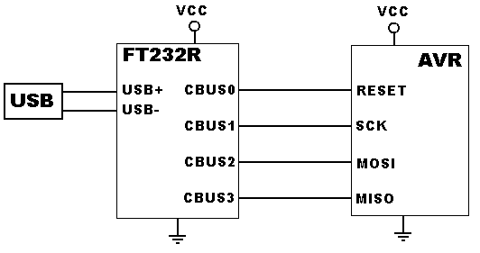

Hallo.
Ich möchte hier kurz mein Projekt vorstellen, bei dem man einen AVR über
die GPIOs von einem FT232R programmieren kann.
Ausführliche Beschreibung:
AVR-Mikrocontroller werden häufig zusammen mit dem USB-UART-Konverter
FT232R von FTDI eingesetzt. Bevor der Mikrocontroller allerdings seinen
Dienst verrichten kann, muss er erst programmiert werden. Dies geschieht
meistens mit einem zusätzlichen Programmiergerät. Ein Alternative dazu
bietet ein Bootloader im Mikrocontroller mit dem das Programm über die
serielle Schnittstelle und somit über USB in den AVR geladen kann. Dies
hat den Vorteil, dass das keine zusätzliche Hardware erfordert und somit
auch beim Endanwender geschehen kann. Allerdings muss auch dieser
Bootloader erst einmal in den AVR gelangen.
An diesem Punkt setzt die hier vorgestellte Lösung an.
AVR-Mikrocontroller können über ihre ISP-Schnittstelle mit einem
SPI-ähnlichem Protokoll programmiert werden. Die Datenübertragung
erfolgt seriell mit einer Taktrate, die von wenigen Hertz bis zum halben
Controllertakt reichen kann. Eine solche serielle Schnittstelle kann mit
einer speziellen Hardware erzeugt werden oder auch von einfachen
IO-Pins.
Auch der FT232R besitzt solche meist ungenutzte Pins (CBUS0 - CBUS3).
Diese Pins werden mit den ISP-Pins des Mikrocontrollers verbunden. Die
erreichbare Geschwindigkeit ist allerdings sehr niedrig. Pro
ISP-Taktzyklus müssen 3 USB-Zugriffe auf den FT232R ausgeführt werden,
um die Signale zu erzeugen und das Bit einzulesen. Allerdings vergehen
zwischen 2 Zugriffen aufgrund der Beschaffenheit von USB 1 bis mehrere
ms. Um ein Byte aus dem Controller zu lesen oder in ihn zu schreiben,
werden 32 Taktzyklen benötigt. Ein Byte dauert somit in etwa 0,3 sec.
Dadurch ist das Programmieren von größeren Dateien unverhältnismäßig
langsam.
Trotzdem bietet die Verwendung des FT232R zum Programmieren eines
AVR-Mikrocontroller Vorteile. So muss der Controller vor dem Einbau
nicht programmiert werden und es müssen keine zusätzlichen
Steckverbinder verbaut werden.
Wenn diese Funktion zusammen mit einem Bootloader verwendet wird, ergibt
sich ein weiterer Vorteil. So kann ein minimaler Bootloader mit dem FTDI
programmiert werden. die Übertragung des eigentlichen Programms
geschieht dann in hoher Geschwindigkeit über die serielle Schnittstelle.
So kann ein unprogrammiertes Bauteil ausgeliefert werden, ohne dass der
Endanwender lange Programmierzeiten ertragen muss.
Ein Blockschaltbild habe ich angehängt, genauso wie den Quellcode. Der
ist bis jetzt nur unter Windows XP und mit mingw getestet, sollte aber
auch mit anderen Betriebssystemen und Compilern funktionieren.
Im FT232R müssen die verwendeten IO-Pins (CBUS0 - CBUS3) in den IO-Mode
Es würde mich freuen, wenn das jemand nachbaut und dann berichtet, wie
es funktioniert hat.
Bernhard
von Bernhard M. (bernhard84)
hier noch eine zip datei mit Quellcode, Projektdatei für programmers
notepad, makefile, header files für den FT232 und eine fertig
compilierte, ausführbare exe.
Dann noch zum Programm:
Es ist von Programmierinterface an avrdude angelehnt.
Bis jetzt unterstützt read, verify und write von flash und zwar nur mit
Intel hex files.
außerdem das Programmieren der Fusebits.
mehr ist bis jetzt noch nicht drin, aber es reicht, dass man ein
Programm oder einen Bootloader in einen nagelneuen AVR bringt und die
Fusebits entsprechend gesetzt werden können.
Wenn noch mehr benötigt wird, kann ich das evtl. noch anpassen.
Es kann auch sein, dass nicht alle Fehler 100 %ig abgefangen werden,
aber der AVR kann zumindest nicht so leicht kaputt gehen.
Bernhard

von CDU-Hasser (Gast)
Hey Bernhard,
es funktioniert nicht mit einem attiny2313 :(!
error init programming (0x00)
Die Idee ist perfekt, aber es funktioniert nicht :'(
