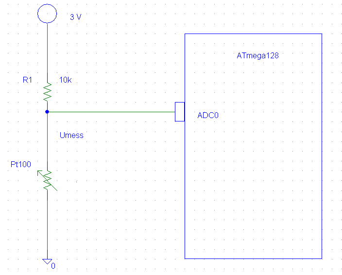

Ich weiss, das Thema wurde oftmals angesprochen. Ich habe
aber folgende Schaltung und möchte wissen, ob alles so ok ist
Im Programm wird wie folgt audgewertet: T = 3,28 * ADC - 296
T wird in grad C ausgegeben.
Kann jemand bitte mir sagen
1. ob diese Schaltung so in Ordnung ist
2. wie kommt man auf dem Faktor 3,28 und 296
Uversorgung = 3V
Uref = 3,3V
ADC-Wandler mit 10 Bit.
Umess = ADC * Uref/2hoch10
T = Umess * ADC ???
Danke

Die Lösung ist mit der Gleichung T = m*x + b
T (0 grad c) dann ADC in digit mit ADC = U(T = 0) * 1024/Uref
T (100 grad) dann ADC in digit mit ADC = U(T = 0) * 1024/Uref
2 Gleichungen und 2 unbekannten.
daraus errechnet sich die Steigung m, und offset b

Mit PT100 würde der Arbeitspunkt bei etwa 30mV (!!) liegen.
3V * 100 / (100+10k) = 30mV.
30mV / 3V = 100. Du würdest also etwa bei Quantisierungsschritt 10 von
1024 stehen. U wieviel sich der Widerstand des PT100 ändert, weiss ich
nicht. Es war jedoch nur verschwindend wenig. Die Schaltung wird so also
nicht funktionieren!
Nebenbeigesehen wollte die Referenzspannung nicht größer als die
Versorgungsspannung sein.
