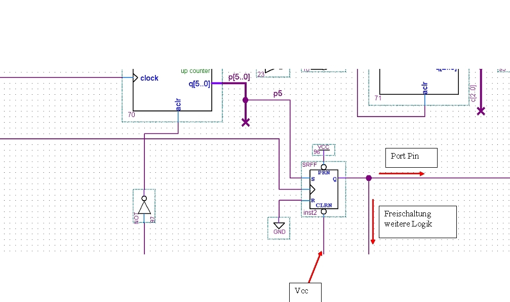

ich muss mich derzeit in ein etwas älteres Programm einarbeiten und bin
auf folgendes Problem gestoßen:
Wie im angehängten Bild gezeigt soll ein RSFF über einen Counter
Zeitverzögert angesteuert werden. Wenn ich das Signal an Leitung P5
messe passt das auch wunderbar. Das RSFF soll nun (so war es zumindest
gedacht) zeitverzögert einschalten und anschließend so gehalten werden
(Reset auf GND).
Es handelt sich hierbei um eine Einschaltverzögerung für die
nachfolgende Logik, bzw. einen PortPin.
Bei der Compilation jedoch wird mit gemeldet, dass Pin "Power" (besagter
PortPin) auf Vcc gezogen wurde.
Sowohl bei der Simulation, als auch programmiert auf der Hardware
funktioniert die Einschaltverzögerung auch nicht, und der Pin ist direkt
mit einschalten der Versorgungsspannung auf H.
Ist an der Beschaltung des FF etwas falsch? Theoretisch sollte es ja
doch so funktionieren. Der Pfad für die weitere Logikansteuerung ist nur
an den Eingang zweier UND Gatter geführt.
PRN und CLRN liegen beide auf Vcc (Ist bei mehreren RSFF in der
Schaltung so und funktioniert auch)
Programm: Quartus II Web Ed.
Device: MAX3000A
Weiß hier jemand einen Rat?
Kannst du einen Startup-/Defaultwert für das FF vorgeben?
Ist der zufällig schon von Anfang an '1'?
von Jens (Gast)
nein, kann keinen Startwert vergeben.
In den Einstellungen kann ich nur die im Anhang gezeigten Einstellungen
tätigen.
