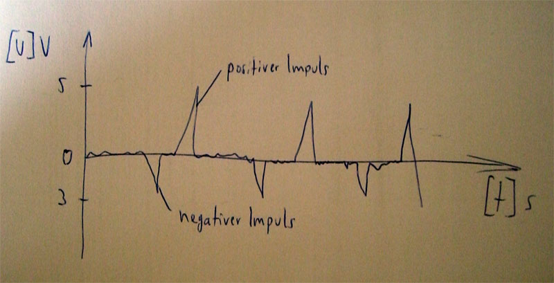

ich möchte mit der Input Capture Funktion einen Signalverlauf messen
(siehe Anhang signalverlauf.jpg).
Das Signal enthält dabei negative und positive Impulse. Das ganze ist
ein Tachosignal, welches sich Geschwindigkeitsabhängig ändert. Das
Fahrzeug erkennt bzw. wertet nur die positiven Impulse, weshalb nur
diese für mich interessant zu messen sind. Ich möchte nämlich,
Funktionen ab gewissen Geschwindigkeiten im Fahrzeug
aktivieren/deaktivieren.

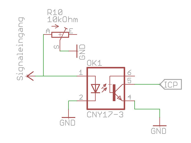

Die Problemstellung:
Es soll mittels eines einstellbaren Spannungsteilers (Poti) das Signal
abgegriffen werden und an einen Optokoppler geleitet. Das Signal darf
dabei nicht zu stark abegriffen werden, sodass die Fahrzeugelektronik
noch ein gültiges Signal erhält. Es darf jedoch auch für den Optokoppler
nicht zu schwach sein, sodass dieser noch durchschaltet (daher das Poti
zur optimalen Einstellung dann am Fahrzeug).
Der Ausgang des Optokopplers geht dann an den ICP Pin (interne Pullups
aktiviert) und zieht diesen bei jedem positiven Signal auf Masse.
Leider kenne ich mich nicht so mit der Analogtechik aus und Frage mich,
ob der Spannungsteiler, wie ich ihn gezeichnet habe, so funktionieren
wird. Der Anschluss des Signaleingangs wird parallel an das Fahrzeug
angeschlossen.
