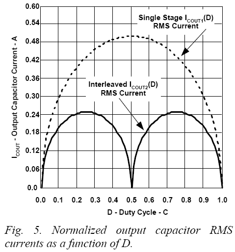

dem Interleaved Dual-BCM tendiere. Für mich ist der bessere Wirkungsgrad
wichtig und der geringere Rippelstrom, was sich auf die Lebenszeit des
ELKO´s auswirkt. Ausserdem erhoffe ich mir mit den mehrzahl an Bauteilen
eine bessere EMV zu erkaufen...

Bei Interleaved muss man aber wirklich aufpassen, was mit dem
Wirkungsgrad passiert. Klar der Ripple sinkt, Drosseln, Elkos kleiner,
etc.

Interleaving hilf in erster Linie die Baugrößer zu verkleinern,
(Drosseln+EMV Filter) Kondensator wird durch die Holdup-Time festgelegt
(weniger RMS kann ihn widerum kleiner machen).
Schaltervluste wirken sich beim interleaved natürlich doppelt aus, bei
wenig Last wird das deutlich und genau dort beißt es sich dann mit der
Spec (zb >95% 30%-70%)etc.  Also wie gesagt interleaving heist nicht
immer high efficiency.

Interleaving hat den Vorteil, dass man den Strom abklingen lassen kann,
der ripple aufm Elko aber dennoch gering bleibt.

Desweiteren dachte ich dass der gag am interleaving gerade der ist, dass
eben immer der eine Strom abklingen kann vor ausschalten, weil ja dann
gerade der andere am fließen ist, oder ist es eher wegen teilweiser
Kompensation der Störungen?
ccm weil weniger Ripple fürn Elko, ok, die Recoveryverluste sind mit
Das dutycycle ändert sich über der Halbwelle, also bei der PFC selten
der Fall. Bei 2K interl. ist bei d=50% der Ripple sogar null.
hauptvorteile Interleaving:
- EMV Filter sehen doppelte frequenz -> kleiner.
- Elko sehen doppelte frequenz -> kleiner.
- Spitzenströme in Drosseln kleiner -> kleiner (alle zusammen)-
Gesammtenergiespeicherkapazität der Drossel ist nur halb so groß, bei 4k
nur 1/4. (war der Grund warum ich das 5kW Teil, 4-K interleaved gebaut
habe. Ansonsten währe es nie so kompakt geworden, Elkos sehen meist
800Khz)
- I²R Verluste sinken.
+konstante Verluste (zb Schalten können steigen, aber nicht x2 da
wahrscheinlich C das Fets kleiner)
Die Angehängten Bilder sollten auf einem Schlag klarmachen was das Tolle
an interleaved PFCs ist.
MFG
