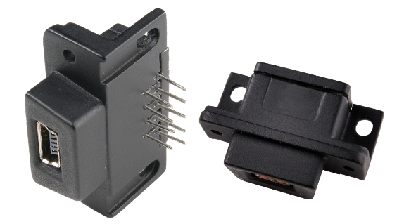

Gerade gesehen. Nettes Produkt.
USB-Buchse als Ersatz für RS232-Buchse mit komplettem Innenleben.
Somit können Geräte mit RS232 ohne Redesign (speziell für ältere Geräte
ideal) auf USB umgebaut werden. Kosten ca 20€ bei Mouser. Lieferzeit
aber 10 Wochen.
http://www.ftdichip.com/Products/EvaluationKits/DB9-USB.htm
(weiter unten)

ich nutze für meine Ausbildung die DB9-USB-RS232-Serie, leider
funktioniert bei der PC-Kommunikation der DB9-USB-RS232-Male nicht.
Woran kann das denn liegen?
Ich habe den DB9-USB-RS232-Male nach dem Datenblatt verbunden.
Ich habe mir auch die Unterlagen von der FTDI-Chip-Seite zur Hilfe
genommen, leider ohne erfolg.
Liegt das vielleicht an der Pinbelegung? Der DB9-USB-RS232-Male ist
gegenüber dem DB9-USB-RS232-Female gespiegelt.
Was kann ich also tun?
Ich bitte um Hilfe und schnelle Antwort.
MfG Wuschel

Ich nutze die DB9-USB-RS232 für ein Hameg-Einschub-Multimeter HM8012.
Bei dem einen ist der DB9-USB-RS232-Female eingebaut, da habe ich (ich
beschreib das mal kurz nach Farben) die rote TXD-Leitung auf TXD gelegt
und die blaue RXD-Leitung auf RXD, das habe ich auch beim
DB9-USB-RS232-Male getan.
Ist das Falsch?
Danke für die schnelle Antwort.

Die Farben sind irrelevant, wir sind hier nicht beim Fernsehkrimi, in
dem eine Bombe entschärft wird.
Die "Male" und "Female"-Versionen können nicht direkt vertauscht werden,
weil ihre Pinbelegung nicht nur gespiegelt ist, sondern i.d.R. auch noch
in weiteren Punkten abweicht, nämlich in Bezug auf DTE/DCE.
Die gespiegelte Belegung kannst Du sehen, wenn Du Dir im Datenblatt
die Seiten 7 und 9 miteinander vergleichst, die zusätzlich abweichende
Signalbedeutung wird auf den Seiten 6 und 8 beschrieben,
(Der Link auf der FTDI-Seite ist kaputt, der hier funktioniert:
http://www.ftdichip.com/Support/Documents/DataSheets/Modules/DS_DB9-USB-RS232.pdf)
