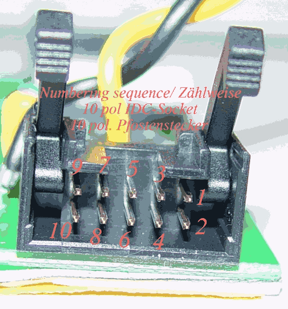

ich möchte auf meiner nächsten Platine Steckverbinder für Flachbandkabel
einsetzten.
Hierzu habe ich folgende Stecker und Buchsen gekauft.
http://www.reichelt.de/?ACTION=3;ARTICLE=14571;PROVID=2402
http://www.reichelt.de/?ACTION=3;ARTICLE=22816;PROVID=2402
Beide haben einen mechanischen Verpolungsschutz. Sowie einen Pfeil nach
unten auf der Seite wo sich dieser Schutz befindet.
Nun zu meinem Problem.
Normalerweise sind solche Steckverbinder beschriftet. So dass ich die
Pins den Pins im Schaltplan zuordenen kann. Diese sind leider nicht
Beschriftet.
In Eagle kann ich 2 Buchsen Auswählen, die Buchse CON10 und CON10L.
Ich möchte die einzelnen Adern des Flachbandkables später verlöten.
Wie lässt sich nun erkennen, welche Ader mit welchem Pin auf der Platine
verbunden ist?
Gibt es hierzu irgendwelche Normen?
Mir ist u.a. aufgefallen das immer einer der Leiter des Flachbandkabels
rot gefärbt ist. Deutet dies auf die unterste Nummer (1) oder auf die
höchste Nummer hin. Oder handelt es sich hierbei um das Potential GND?

Hallo dude.
> von links oben (1) nach rechts unten (10)
> 1  2
> 3  4
> 5  6
> 7  8
> 9 10
Das ist richtig, aber dem fragenden redeagle, bzw. jemandem, der mit der
doku vom fragenden redeagle später klarkommen muss, fehlt möglicherweise
noch die Information, ob die Zählung bei Sicht von vorne oder von hinten
auf den Stecker erfolgt.....:-)
Darum im Anhang ein Bild, das so einen 10 poligen Pfostenstecker (auch
IDC-Stecker, aber IDC meint eher die Schneid-Klemm-Technik des
verbindens, und es gibt eben auch lötbare) von der Steckerseite her mit
Beschriftung zeigt.
Der Pfeil am Stecker/ am Sockel kennzeichnet die Nr1.
Zusatzinfo: Bei den grauen Leitungen dafür kennzeichnet die einzelne
rote Leitung Nr.1  . Der Rest wird entsprechend der Reihenfolge der
natürlichen Zahlen durchgezählt.
