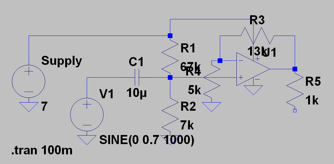

Ich brauche einen Wandler, der mir aus dem Audiosignal aus einem PC
(+-0,7V) ein 0-5V Signal macht. Mit einem OpAmp konnte ich das ganze mal
-zumindest auf dem Papier- auf +-5V bringen, aber ich komm einfach nicht
weiter..
Ein paar LM358 hätte ich noch hier..
Wär super, wenn ihr mir da helfen könnten, seh vor lauter Formeln hier
einfach garnix mehr..
Danke!

Also als erstes AC -> AC mit Offset umwandeln und dann 1,4V -> 5V Signal
verstärken.
Also 5/1,4 ungefähr 3,5 = Verstärkung.
Dein Signal geht über einen Koppelkondensator auf einen OP, der als
Verstärker geschaltet ist. Zusätzlich hat der OP einen Spannungsteiler
am Eingang, der ihm 0,7 Volt Offset einstellt.
Hinten am Ausgang haste dann dein Signal.

danke für die schnellen Antworten.
Ich möchte mit dem PC im Prinzip nur das Signal simulieren, das ist
später einmal von einer anderen Platine bekomme.
Am Ende will ich eigentlich nur die Frequenz messen. So im Bereich von
100Hz-3000kHz.
Gruß Stefan

Der Ausgang meiner Soundkarte Laptop liefert +/- 2V.
Warum ist R1=67kohm?
Du hast einen Spannungsteiler aus 67kohm und 7kohm.
U=R1/Rges *Uges= 7kohm/74kohm*7V das sind 0,66V als Referenz.
Ich würde noch zwischen den positiven Eingang und GND einen Kondensator
schalten.
Dieser wirkt als Tiefpass und filtert Störungen aus den 7V herraus.

@A. R.
Du hast recht, mein Laptop bringt auch +/-2V, wenn ich mal die
Ausgangslautstärke Voll aufdrehe..

Ich habe mal versucht das in PSpice nachzubauen, aber habs erst gerade
zum laufen bekommen.
Um eine Spannung >5V werde ich vermutlich nicht Rumkommen, oder? :D
Gruß Stefan
Gast #1728470
Jo, so siehts aus, aber dafür gibts ja dann die LM317 ;)
Erstmal danke für die Antworten, ich simulier jetzt noch n bisschen vor
mich hin, aber ich denk, so kann ichs mal zusammenlöten.
Gruß Stefan
