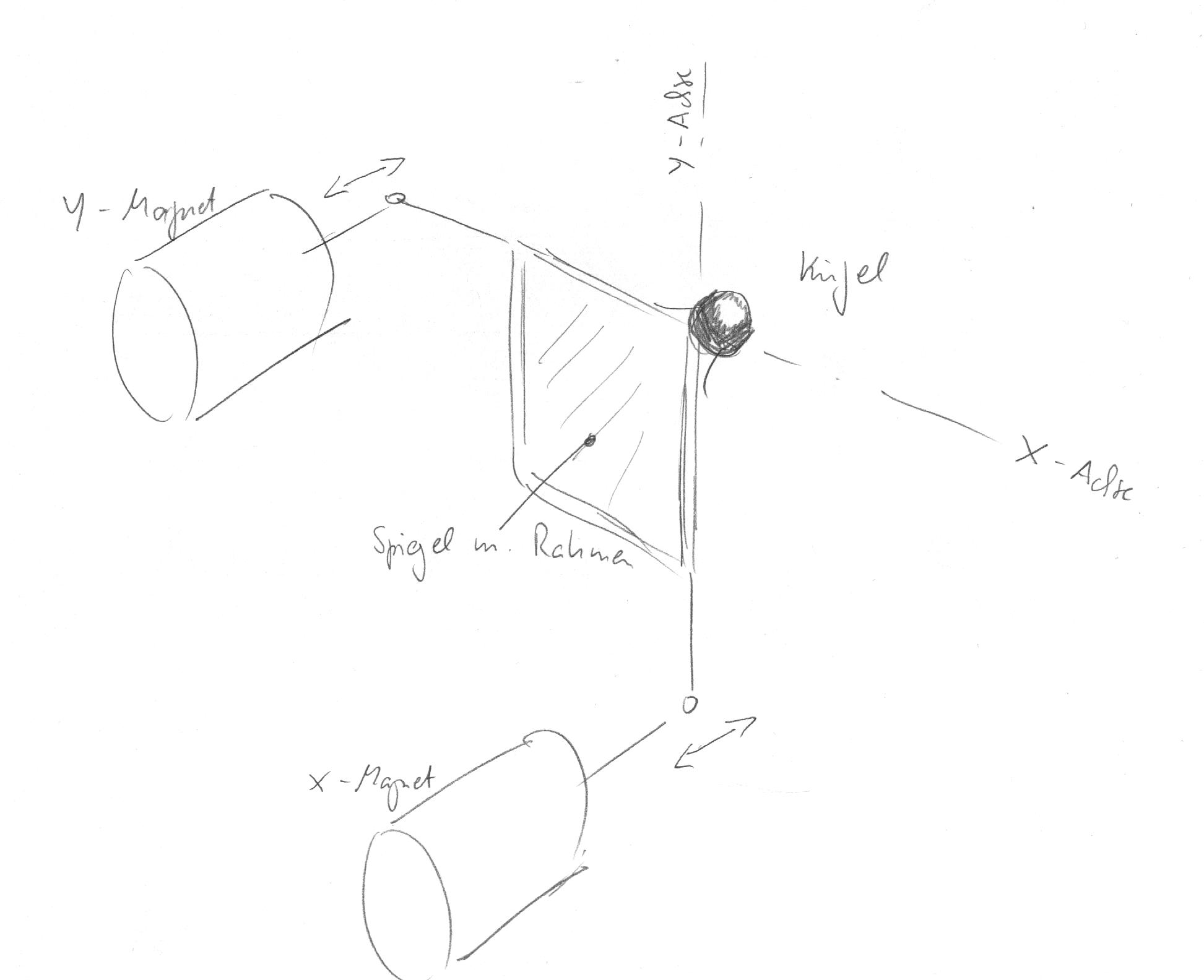

Gast #129308
Die Idee von Michael scheint mir schon mal nicht schlecht -
Wenn man das noch ein bisschen weiter ausbaut :
Man nehme zwei solche Lautsprecher-Membranen und stelle die
nebeneinander, sodaß die Mittelachsen der Rundmagneten parallel
zueinander stehen. In Richtung dieser Achsen wird ein Spiegel
installiert, der auf einer Seite auf einer Stahlkugel gelagert ist,
sodaß er sich um zwei Achsen bewegen kann.
Jeder Membrankorb wird nun auf einer Seite des Spiegels befestigt und
dreht bei seiner Bewegung den Spiegel jeweils um eine Achse ( X und Y)
So hätte man doch eine zweiachs - Ansteuerung für die Strahlablenkung
geschaffen.
Anbei eine kleine Skizze dieser Überlegung.....
Das wäre mal was zum Ausprobieren, oder ?!
Servus
Peter
