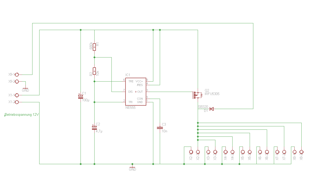

Hey,
ich hab en Problem mit einer ziehmlich einfachen Schaltung, aber
irgendwie find ich den Fehler nicht. Also ich hab folgende Led-Blitzer
Schaltung aufgebaut (siehe Anhang). Aber irgendwie wie die Schaltung net
so wirklich, denn mein angeschlossener Strahler leutet dauer und blink
nur ab und zu mal. Ich wollte aber das der Strahler an und aus geht zb.
im Sekunden Takt. Hat jemand ne Lösung für mein Problem? Hängt es
vielleicht am MOSFET, welchen ich verbaut hab?
Bin für alle Vorschläge offen.

@  khi (Gast)
>nur ab und zu mal.
Was soll die Diode am Ausgang? Weg damit.
Kann es ein, dass du den falsch eingebaut hast. Ein beliebter Fehler.
MFG
Falk

@Falk Brunner
Das ist kein Ausgang sondern ein eingang wo ich den Strahler auf
dauerleuchten schalten kann.
Nein der ist richtig eingebaut. Aber ich hab da was im Datenblatt
gelesen: Vgs= +/- 20V. Hats vielleicht damit was zutun?
Ich hab am NE555 an Pin 3 (Output) eine Spannung von 11,96V und die
Schankt nur im mV Bereich.

Schon mal mit kleinerem R1 probiert?
Das Entladen des C mit den 10K geht ja wesentlich schneller als das
laden.
Ansonsten Ausgangssignal invertieren, um An- und Ausphase zu tauschen.

@  khi (Gast)
Nicht sehr clever. Die Diode sowie der Schalter davor müssen zusätzlich
den vollen Strom des Ausgangs schalten. Besser ist es, die Diode an Pin
6 anzuschalten, um den Pin auf 12V zu ziehen. Damit bleibt der Ausgang
vom NE555 dauerhaft auf LOW, was den MOSFET dauerhaft durchsteuert. Dann
tut es eine kleine 1N4148.
Das sagen Viele ;-)
Eigentlich nicht. Es sei denn, du hast einen Acrylpulli an und hast mit
aufgeladener Hand den MOSFET angefasst. Damit kann man ihn killen.
Wie willst du das ohne Oszilloskop messen? Deine LOW Phase dauert nur ~
5ms, das kann kein Multimeter erfassen. Dein Ausgang ist die meiste Zeit
HIGH. Das kann man aber testweise ändern, R2=680k. Jetzt ist dein Blitz
deutlich langsamer und somit messbar.

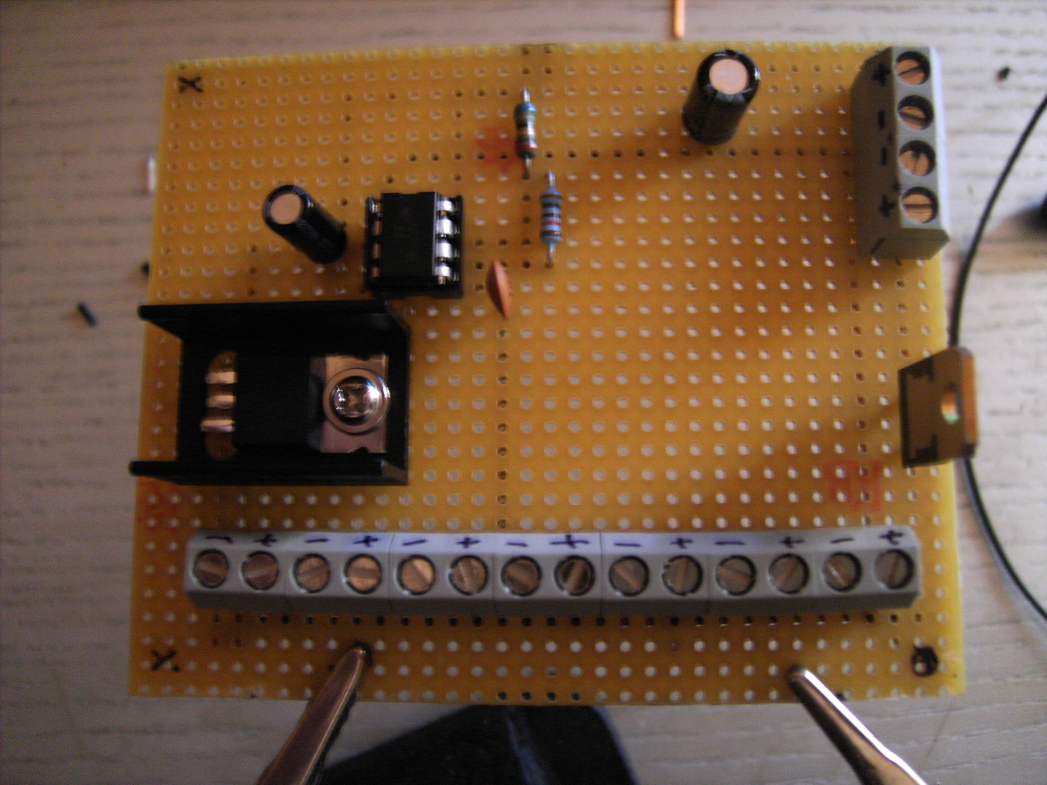

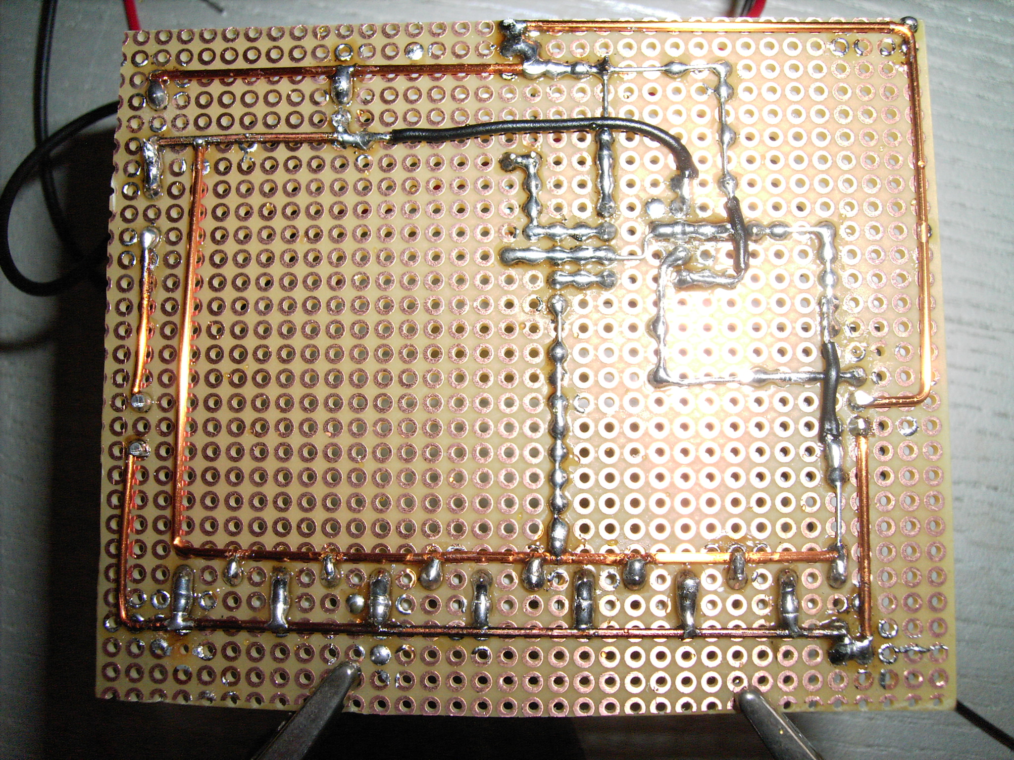

>Hier sind ma Bilder meiner aufgebauten Schaltung
Patsch Und hier die Ohrfeige, für das Missachten der
Bildformate!!!
Der MOSFET scheint richtig angeschlossen zu sein. Aber was soll die
schwarze Leitung unter dem MOSFET, welche an Pin 2 und 6 geht?
Ausserdem habe ich das Gefühl, dass die Lötstellen mit dem
Kupferlackdraht nicht sauber sind und Wackelkontakte haben.

Hi!
Dein Mosfet schaltet ein wenn der 555 Out(3) L hat. Das laden des C's
über 680K+10K dauert deutlich länger als das Entladen über 10K.
Die Ausschaltimp. sind also sehr kurz.
Vermutlich solltest du die beiden mal tauschen, dann sollte auch das
Tastverh. bessert aussehen.
>blink nur ab und zu mal.
Das sollte allerdings so nicht aussehen, es sei denn deine
Ausdrucksweise ist etwas irreführend. Gezeichnet ist jedenfalls alles
richtig, ob auch so gebaut musst du selber prüfen.
Viel Erfolg, Uwe

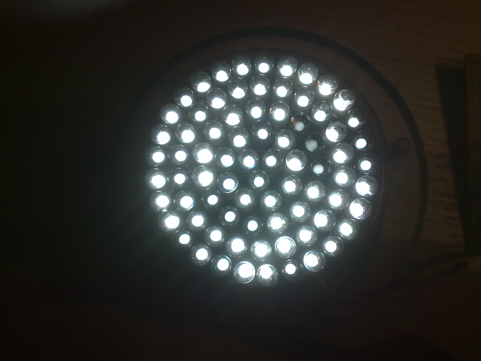

hab endlich zeit zum antworten. Hab nun r1 und r2 getausch un nun
erkennt man das "Blitzen" viel besser. aber ich hab immer noch ein
problem. der strahler geht nicht ganz aus sonder bekommt nur weniger
spannung. die spannung ändert sich von 11,34 auf 11,98. also kein
großer unterschied. anwas könnte das liegen?
Gast #1736785
Fehler Gefunden!!
Anscheinend stimmt was mit meinem mosfet nicht bzw. mit der verdrahtung
des mosfets. denn ich hab die verbindung zw. ne555 und mosfet getrennt
und eine 12v neonröhre angeschlossen und siehe da, es blink ( an und aus
im 2 sek.takt). mosfet falsch angeschlossen? nee! mosfet defekt? kann
ich mir net vorstellen. wiss ihr an was es noch liegen könnte? es ist
definitiv der mosfet.
