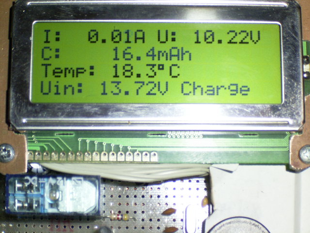

hi,
ich hab hier ein Problem mit dem Kontrast bei meinem LCD Displays.
Bisher hab ich erst 2 verschiedene Testen können.
Einmal ein ganz billiges LCD 2*20 und weiteres 4*40, was von Optrex
ist, wo ich der Meinung bin, dass es ein nicht mehr so billiges ist.
Beide haben wenig Kontrast, wobei das Optrex fast garnicht zu sehen
ist. Ich kann zwar bei beiden mit der Vee Spannung den Kontrast
erhöhen, aber irgendwann wird ja auch der Hintergrund zu dunkel, sodass
man die Zeichen nicht mehr sieht.
Heute ist mir mal wieder aufgefallen, das es aber auch anderes geht.
Bei den Parkscheinautomaten ist der Kontrast richtig gut. Tiefschwarze
zeichen und kein Schatten zu sehen.
Woran kann ich schon vor dem Kauf erkennen, wie "gut" das diplay
ist?
ist es so, das ich für guten kontrast auch viel geld hinlegen muss?
also statt zb 20 euro von reichelt, dann 50 euro bei farnell oder so ?
kann man davon ausgehen, das restposten zb von www.pollin.de das 4*27
für 5 euro dann auch schlecht ist?
oder ist das zufall, das meine beiden displays beide nicht so toll
sind.

also Du hast einen Poti als Spannungsteiler an Vee angeschlossen? So
schlecht kann ich mir den Kontrast gar nicht vorstellen.
Klar wird der Hintergrund irgendwann zu dunkel. Aber es sollte doch
eine Einstellung geben, wo sich die Zeichen angenehm vom Hintergrund
abheben. Gerade bei dem Optrex gehe ich davon aus.
Kannst Du evtl. ein Foto von dem Deiner Meinung nach schlechten
Kontrast machen? Dann könnten wir das mal vergleichen.

Generell gilt:
Je größer das LCD desto schlechter der Kontrast (unabhängig vom
Hersteller).
Ein 2 Zeiliges LCD kann man eigentlich aus allen Blickwinkeln gut
lesen.
Bei einem 4 Zeilen LCD wird es schon schwieriger und bei noch größeren
LCDs kann de Kontrast noch schlechter werden.
Das hängt mit der Multiplexrate zusammen.
Ein weiterer Punkt ist die Temperaturabhängigkeit. Mann kann LCDs so
bauen, dass die kaum Temperaturabhängig sind. Dann benötigen sie mehr
Spannung und/oder haben manchmal einen schlechteren Kontrast.

ich habe vor einiger Zeit drei größere 4x20 gekauft und gemerkt, das
die mit einem Bereich von 0-5 V am Kontrasteingang sogut wie garnichts
anzeigen (schwach). Erst so ab -2,4V (über einen 7660) war der Kontrast
gestochen scharf. Seitdem checke ich immer erstmal, ob's mit nem Poti
geht oder noch der 7660 davor muß (was dann natürlich extra Bauteile
bedeutet:()

Wenn ich das richtig in Erinnerung habe dann sind die Display welche
eine negative Spannung benoetigen eigentlich die besseren weil sie
einen weiteren Temperaturbereich haben.
Ausserdem koennte es sein das da unterschiedliche Polarisationsfolien
drauf sind, je nach dem in welche Einbaulage man sie am besten ablesen
soll. Es ist ein Unterschied ob man einen Parkscheinautomaten baut wo
alle Leute von schraeg oben kucken, oder ein Messgeraet wo man immer
von schraeg unten schaut.

nun hab ich mir bei ebay ein 4x20 gekauft für 7 euro ( gebraucht ) und
bin begeistert. kontrast ist so wie ich mir das vorstelle. scheinbar
hab ich mit den anderen zwei nur einfach pech gehabt.
hier ein bild von neuen.
