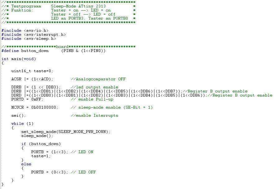

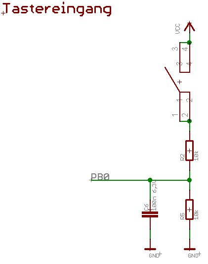

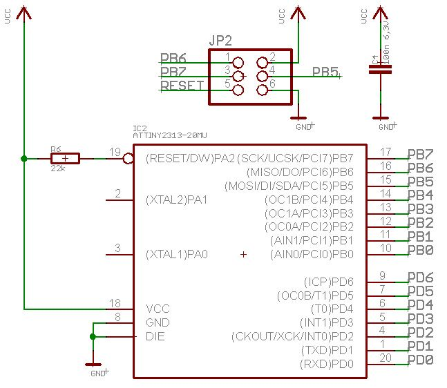

Hallo!
Mit dem ATtiny2313 steuere ich einen LED-Treiber mittels PWM (über Port
PB3) an und möchte, da die Schaltung mit 4 AA-Batterien versorgt wird,
den UC in den Power-Down-Mode versetzen sobald die LED über den Taster
an Pin PB0 ausgeschaltet wird.
Da ich noch selbst Anfänger bin, komme ich hier auch nach intesivem
Datenblattstudium nicht zurecht. PWM funktioniert aber einwandfrei.
Ich bitte um Hilfestellung! DANKE!!!
Hier der C-Code für das Testprogramm:
//* Testprogramm   Sleep-Mode ATtiny 2313            *
//* Funktion:  Taster = on --> LED = on     *
//*     Taster = off --> LED = off     *
//*     LED an PORTB3, Taster an PORTB0   *
#include <avr/io.h>
#include <avr/interrupt.h>
#include <avr/sleep.h>
//********************board***************************
#define button_down   (PINB & (1<<PIN0))
int main(void)
  uint16_t taste=0;
  ACSR |= (1<<ACD);    //Analogcomparator OFF
  DDRB |= (1 << DDB3);   //led output enable
  DDRB
|=((1<<DDB1)|(1<<DDB2)|(1<<DDB4)|(1<<DDB5)|(1<<DDB6)|(1<<DDB7));//Regist
er  B output enable
  DDRD
|=((1<<DDB0)|(1<<DDB1)|(1<<DDB2)|(1<<DDB3)|(1<<DDB4)|(1<<DDB5)|(1<<DDB6)
);//Register  B output enable
  PORTD = 0xFF;    // enable Pull-up
  MCUCR = 0b00100000;  // sleep-mode enable (SE-Bit = 1)
  sei();      //enable Interrupts
  while (1)
    set_sleep_mode(SLEEP_MODE_PWR_DOWN);
    sleep_mode();
    if (button_down)
        PORTB = (1<<3);  // LED ON
      taste=1;
    else
      PORTB = (0<<3); // LED OFF

Habe den Code nicht so genau angeguckt, aber was auf den ersten
Blick schon auffällt: wodurch soll den bitte der ATtiny2313 wieder
aufwachen?  Du hast zwar globale Interrupts gestattet, aber nichts
aktiviert, was einen Interrupt durch den Button ermöglichen würde,
geschweige denn einen Interrupthandler dafür installiert.  (Der
muss sein, selbst falls er leer ist, was für deinen Fall wohl
genügen würde.)
