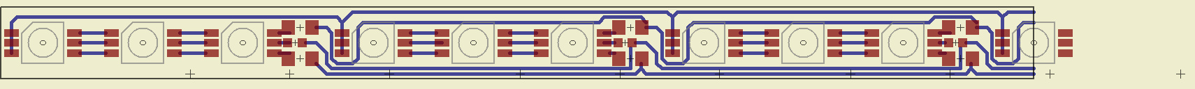

Hallo ich habe ein LED_RGB_6pin strip gezeichnet.
Meine frage gibs da noch eine raffiniertere metode das besser zu
zeichnen.
in mein fall sind immer 3 in reihe mit vorwiderstand dann weiter das
geleiche nochmal und das ganze mit 12V
Gast #1732176
mir ging um die verlegung der bahnen an sich.
die platine ist kein projekt es gibt keine schaltung dafür ich möchte
einfach nur eine ätzvorlage und dazu ist es doch egal wo was liegt
#1732251
Selbst wenn es nur zum ätzen ist solltest du die Layer richtig nehmen,
denn dann kannst du weniger Fehler beim Ätzen machen, zudem sind einige
Bahnen extrem nah beieinander, was für ein Ätzgerät hast du?
Sprühätzanlage oder nur ne Schüssel?
Du könntest die LEDs auch quer hinsetzen...
MFG Johannes
