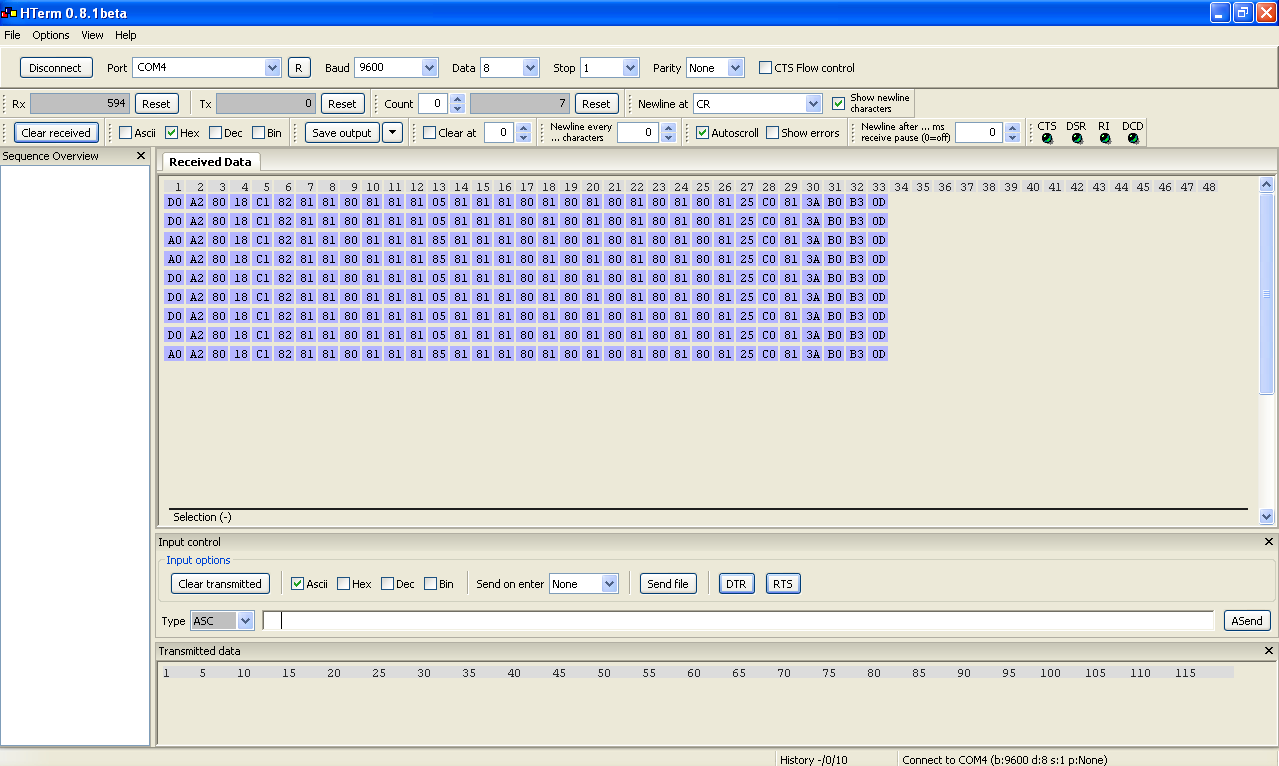

um das ganze noch einmal aufzugreifen:
Ich habe den µC nun mit RS232-Schnittstelle eines PCs verbunden und lese
nun ein was der µC sendet. Komischer weise gibt es unterschiede zwischen
dem gesendeten Code und was am PC eingelesen wird.
Der Code:
#include <avr/io.h>
#include <avr/interrupt.h>
#include <avr/pgmspace.h>

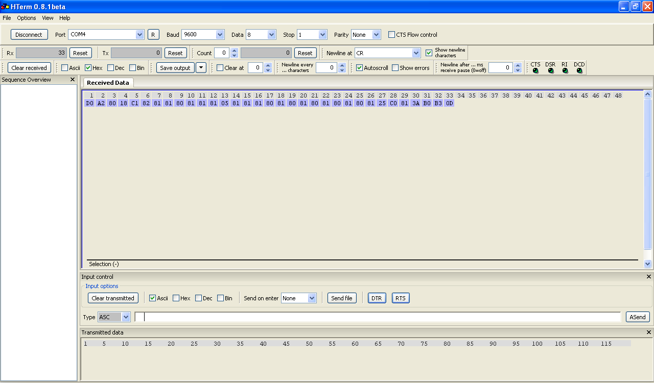

Im Anhang ein Screenshot des Terminal-Programms mit den empfangenen
Daten.
Kann sich jeman die Unterschiede erklären?
Mike
Gast #1921366
Wenn vorne eine 0 steht wird von putc scheinbar das höchste
Bit gesetzt. Keine Ahnung wo das herkommt.
Warum machst du das nicht so?:
  uart_putc(0xA0); _delay_ms(10);
  uart_putc(0xA2); _delay_ms(10);
  uart_putc(0x00); _delay_ms(10);
  uart_putc(0x18); _delay_ms(10);
Gast #1921375
Hi
Vielleicht auch wenn keine 0 davor steht. Nur dann merkt man es nicht.
Im Programm wird nur die Baudrate initialisiert. Was ist z.B. mit der
Anzahl der Datenbits? Für mich sieht das so aus, als wenn das Stopbit
als Bit7 gewertet wird.
MfG Spess
Gast #1922132
Ich benutze die Lib von Peter Fleury. Ich habe dort gar keine Möglickeit
gefunden, die Anzahl der Datenbits usw. einzustellen.
Gibt es diese Möglichkeit?
David
Gast #1924003
Data 8 ; Stop 1 ; Parity None;
ist doch die Standardeinstellung bei einen ATmega32. Man muss doch in
den entsprechenden Registern keinen Änderungen vornehmen, oder?
uart_putc('\xA0');
und
uart_putc(0xA0);
führen zum gleichen (falschen) Ergebnis.
