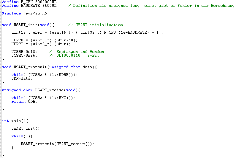

Hallo Sportsfreunde! Mein einfaches UART sendet mir nur ein kommisches Zeichen und auch nicht immer... :((( Kann vielleicht jemand evtl. Fehler in meinem Code finden? Danke im Vorraus!

Hallo Sportsfreunde! Mein einfaches UART sendet mir nur ein kommisches Zeichen und auch nicht immer... :((( Kann vielleicht jemand evtl. Fehler in meinem Code finden? Danke im Vorraus! Sabaka schrieb: > Hallo Sportsfreunde! > > Mein einfaches UART sendet mir nur ein kommisches Zeichen und auch nicht > immer... :((( zu 99% eine Baudratenfehler, der wiederrum zu 99% durch eine nicht richtig angegebene F_CPU Taktrate entsteht http://www.mikrocontroller.net/articles/AVR_Checkliste#UART.2FUSART Kleiner Tip. Nein, DREI! Bildformate!!! Netiquette!!! http://www.mikrocontroller.net/articles/AVR_Checkliste#UART.2FUSART Antwort schreibenBitte melde dich an, um einen Beitrag zu schreiben. |
