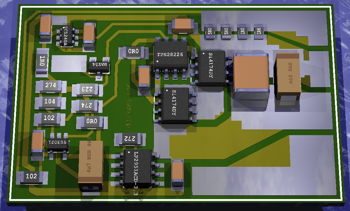

Ich habe jetzt mal den ersten Versuch unternommen, eine Platine
in 3D hinzubekommen. Und tatsächlich, nach etlichem 'Rumgehampel'
mit Verzeichnissen und Anleitungen habe ich mein erstes Ergebnis
- siehe Bild -
Bin schon recht angetan vom Ergebnis, hätte ich nicht so gut
erwartet. Aber:
Da sind ein paar Bauteile in SMD, die hat er mir einfach als
rote, bedrahtete Scheibenkondensatoren 'reingepappt'.
Was ich noch weniger verstehe: Es sind insgesamt vier SO-8 Teile
dabei; zwei davon hat er super dargestellt und die anderen zwei
haben sich als rote Scheiben-Cs manifestiert.
Ich finde jetzt verflixt nicht die Möglichkeit, ihm die richtigen
Bauteile beizubringen. Vielleicht weiss das jemand...

Hat mir reichlich Sucherei beschert, aber ich habe es nun gefunden.
Im Verzeichnis C:\Programme\EAGLE-5.2.0\ulp\eagle3d\ulp
hatte die Datei '3dusrpac.dat' die falschen informationen.
Ich weiss jetzt auch, wie das kam. Nach der Installation und dem
ersten Versuch wurde ich aufgefordert, unbekannte Bauteile
zuzuordnen und es kam eine '3 Meter Liste' mit Tonnen von Bauteilen.
Da hatte ich keinen Nerv, die Nadel im Bauteile-Haufen zu suchen
und habe alles 'durchgeklickt', um erstmal ein Ergebnis zu sehen.
Und dadurch wurde das erstbeste Bauteil, nämlich der rote Scheiben-C
für alle unbekannten Bauteile zugeordnet und in die Datei geschrieben.
Nachdem ich die die Datei '3dusrpac.dat' umbenannt hatte, wurde ich
nun nach einer weiteren Aufbereitung erneut nach der Zuordnung der
unbekannten Bauteile gefragt. Für z.B. Anschluss-Pads habe ich dann
'keine' gesagt und für die echten Bauteile habe ich dann in der Liste
das bestmögliche rausgesucht. - Ergebnis siehe oben -
Jetzt hat er mir nur die beiden MOSFETs um 90° verdreht eingebaut.
Da muss ich noch suchen, wo das steckt....
Das steht in der pov Datei, relativ weit oben, wenn ich mich recht
erinnere der 1. "fette" Textblock. Such mal nach dem Text "//Bauteile"
(sollt selbsterklärend sein, glaub ich ;)). Da musst dann die richtige
rotate-Anweisung geändert werden (welche, das frag mich nicht, ich habe
es immer mit versuchen gemacht).
gruß
Mobius
Entweder in den Bauteilen, die wahrscheinlich selber erstellt sind und
90° gedreht angelegt sind, oder in der boardspezifischen *.mpd Datei,
welche Eagle3D zu jedem Board anlegt. Dort ist dein IC mit einer
Verbindung zu einem Gehäuse eingetragen. Dort kann man an den Parameter
rotate was drehen.
MfG
Falk

das geht sowohl in der POV Datei als auch in der MPD Datei
zu korrigieren.
Aber ursächlich lag es am Bauteil, wie Falk schon mutmasste.
Da hatte ich seinerzeit eine Bibliothek erwischt, in der ein
SO-8 Gehäuse angelegt war, was aber zu keinem Bauteil gehörte.
Und genau das war nun fehlerhaft, sowohl im Winkel und noch
mit Positionsoffset (keine Rotationssymmetrie).
Und genau damit hatte ich mir ein Bauteil creiert. Und im EAGLE
fällt das nicht weiter auf, wenn der Winkel nicht stimmt,
oder auch die Rotationssymmetrie, man pflanzt sich das Bauteil
passend auf die Platine, schiebt es richtig und gut is.
Nur EAGLE 3D muss sich auf diese Werte verlassen und macht dann
was unerwartetes draus...
Noch eine Feststellung:
ich hatte Masseflächen mit 'Rechteck erstellen' aufgefüllt.
Das mag EAGLE 3D nicht, dadurch verschwindet an den Stellen
der Lötstopplack. Habe ich nun mit 'Leiterbahn erstellen'
fett abgedeckt; das passt nun, die bekommen den Lötstopplack.
Nochmals Danke für die Hilfe, jetzt ist erstmal Urlaub angesagt.
