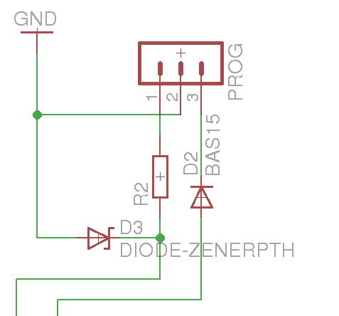

ich hab da mal ein paar Fragen.
Ich möchte den Uart Port, also Rx und Tx an einem mit 3,3 Volt laufenden
Atmega 5 Volt sicher machen. Im Rx Pfad habe ich dazu eine 3,0 Volt
Zener Diode vorgesehen mit einem  10k Ohm Widerstand. Falls man aus
versehen den Stecker falsch herum drauf steckt, habe ich im Tx Pfad eine
Shottky Diode vorgeshen.
1. Funktioniert Rx so? Den Rx kram hab ich simuliert und bis 1 Mhz keine
Auswirkungen der Kapazität, der Diode feststellen können.
2. Sollte ich auch einen Widerstand im Tx Pfad vorsehen?
Welche Dioden sind zu empfehlen, ich habe da keinerlei Erfahrung...
Danke
