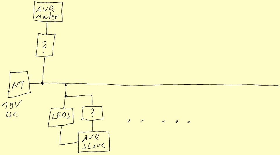

Hallo, Suche eine Möglichkeit über eine DC (19V) Leitung, Steuersignale von einen AVR (Master) auf mehrere AVR (Slave) zu übertragen. Siehe Bild. Gesucht das ? Zeichen ;-) Gruss Andi
Da muss man was modulieren. Such mal im Forum, da gab es schon diverse Vorschläge. http://www.mikrocontroller.net/search?query=modulieren&forums[]=1&forums[]=19&forums[]=9&forums[]=10&forums[]=2&forums[]=4&forums[]=3&forums[]=6&forums[]=17&forums[]=11&forums[]=8&forums[]=14&forums[]=12&forums[]=7&forums[]=5&forums[]=18&forums[]=15&forums[]=13&forums[]=16&max_age=-&sort_by_date=0 MfG Falk
Klingt mir ziemlich nach dem Prinzip der "Phantomspeisung", welche im Audio-Bereich fue Microphone und aehnliches verwendet wird. Dort allerdings meist mit 48 Volt... Aber such mal danach - vielleicht gibt es da Schaltungen, welche sich leicht auf 19 Volt anpassen lassen.
Ist ehr wie bei EIB und Co. http://www.freebus.org/index.php/de/hardware-mainmenu-36/grundschaltung-mainmenu-26 hans

@Falk, Die Schaltung schaut gut aus, werde ich mal ausprobieren,zumal der TDA5051 abgekündigt wurde. Wie Berechnet man eingentlich für so einen Fall die "Abblock" Spulen?
@ Andi (Gast)
Pi mal Daumen über die minimale Signalfreqeunz bzw. Datenrate und den
max. zulässigen Strom.
Das Ganze war glaub ich auf 2 Mbit/s mit Manchesterkodierung ausgelegt.
Bei 2 MHz haben 330uH ~4,1kOhm Blindwiderstand, macht an 5V ein klein
wenig mehr als 1mA. Das verkraften die Treiber locker. Wichtig ist
jedenfalls, dass eine MINIMALE Datenrate bzw. Frequenz nicht
unterschritten wird.
