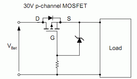

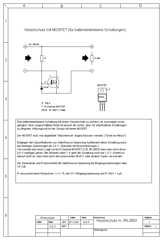

Korrektur zu 2.: Aufgrund der verwendeten Teile und der Hinweise im
angehängten PDF, wäre wohl doch ein p-Kanal-Fet besser.
Zudem möchte ich auch auf die abgebildete Z-Diode und den Widerstand
verzichten wenns geht.

Such dir einen passenenden P-Kanal MOSFET aus der MOSFET-Übersicht
raus. Und NEIN, bei 24V kann man die Z-Diode und den Widerstand NICHT
weglassen.

#1735769
@  Orthodoxil (Gast)
>der Z-Diode und des Widerstands). Um die Dimensionierung der Bauteile zu
>umgehen, würde ich dieselbigen gerne weglassen.
Ohje.
Nimm eine 12V Z-Diode und 10K.
>Zu 1. wollte ich den IRL 1004 nehmen (Ultra Low On-Resistance). Vgs(th)
>min. 1V. und bei 4,5V Id=65A. Den kann ich dann also ohne jegliche
>weitere Bauteile direkt am Gate mit dem µC ansteuern
Ja.
>Logic-Level-Gate-Drive)? Denke mal der ist ausreichend gewählt!?
Das ist aber ein N-Kanal MOSFET, der wird in deinem PDF nicht direkt vom
uC angesteuert.
>Zu 2. da benötige ich wohl einen mit Vgs max. 30V.
Den gibt es mehr oder weniger nicht. Bei MOSFETs ist meist bei 20V
Feierabend, wenige gehen bis 30V. Ist aber kein Problem, nimm eine
Z-Diode und Widerstand, fertig.
MFG
Falk

Habe nochmal das Bild aus dem 1. PDF eingefügt. Also KÖNNTE ich auch
eine 18V Z-Diode nehmen (nur so zum Verständnis)? Hauptsache man bleibt
unter den 20V Vgs!?

#1735801
@  Orthodoxil (Gast)
>unter den 20V Vgs!?
Ja.
>Den n-Kanal benötige ich ja zum Schalten einer Last direkt vom µC aus.
>Den p-Kanal benötige ich als Verpolungsschutz (+ Z-Diode + R).
OK.
>Als p-Kanal-Mosfet habe ich mir eben den IRF 4905 angeschaut. Ultra Low
>On-Resistance, Vgs(th) ist ja egal, da als Verpolungsschutz eingesetzt.
So egal ist das nicht, schliesslich soll der MOSFET seine eigene
Bodydiode kurzschliessen, um den Spannungsabfall und damit den
Energieverlust zu senken.
>Kann bei -10V Id=38A. Der Widerstand Rds(on) ist nicht so schön klein
>wie bei den n-Kanal-Versionen...
Das liegt in der Natur der Dinge. P-Kanal ist immer etwas schlechter als
eine vergleichbarer N-Kanal.
> wie berechnet sich der Stromverlust
>beim Betrieb des p-Kanalers als Verpolungsschutz?
Welcher Stromverlust? Es gibt nur einen Spannungsabfall, den berechnet
man ganz normal wie beim N-Kanal, U = I * R
MfG
Falk

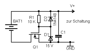

#1735965
@Orthodoxil (Gast)
>höhere Widerstand des p-Kanalers keine Ruhe ließ. Was hat denn die
>1N4148 für einen Zweck?
Soll das gate schnell etnladen, wenn die Batterie abgeklemmt wird. Ist
aber eigentlich überflüssig.
> Ist die angebracht in der Schaltung oder reine Hysterie?
2.
>Was genau bringt ein Erhöhen des Widerstands auf 100K bzw. eine
>Verkleinerung auf 10K?
Ist hier nahezu egal.
MfG
Falk
