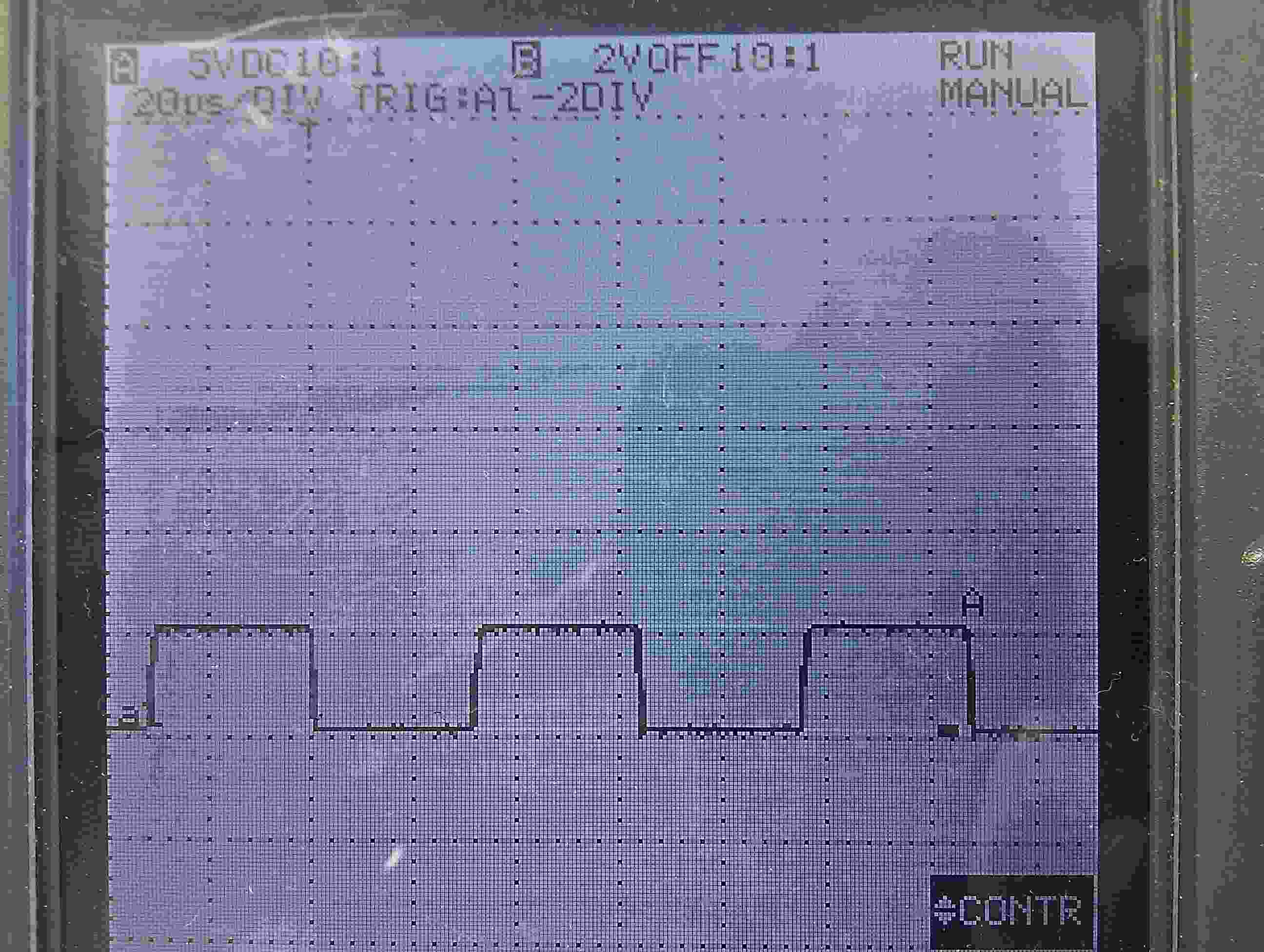

Also ich möchte ein PWM Signal, dass von einem CMOS 4060 kommt
verstärken um fünf IR LEDs (LD274) anzusteuern. Da ich ein Duty Cycle
von 50% habe, möchte ich diese LEDs mit 200mA betreiben. Als Verstärker
hab ich mir den BSS89 ausgesucht, da ich leider keinen anderen zur Hand
hatte und er eigentlich von den Daten zu meiner Anwendung gepasst hat.
Für MOSFET habe ich mich entschieden, da der 4060 einen nur sehr
geringen Strom liefern kann. Später sollen die PWM ein µC übernehmen und
16 dieser LED Kanäle schalten. (Ist das so möglich?)

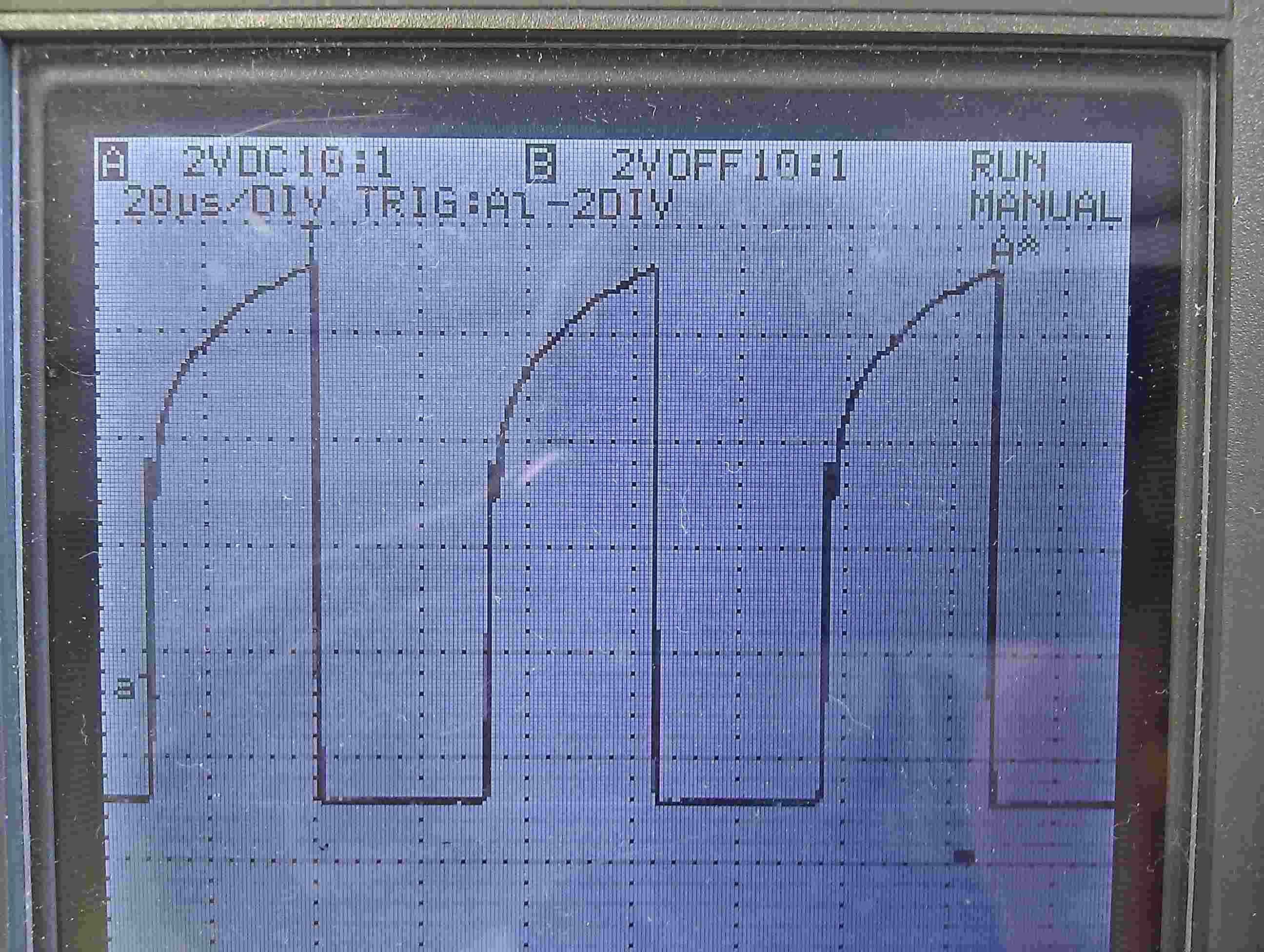

Die Gate Spannung sieht eigentlich ganz gut aus. Nur ich habe keine
Ahnung was die DS-Spannung zu bedeuten hat. Ist da irgendwo eine
Kapazität am Werk die ich nicht berücksichtigt habe?
Den Schaltplan und Bilder hab ich beigefügt.

von Peter R. (gelb)
Wenn dein Schalttransistor abschaltet, wird dessen Drainspannung nicht
kräftig genug Richtung 12 V gezogen, da die Dioden sperren. Sieht dann
aus, wie auf deinem Foto.
Zu Versuchszwecken kannst du mal 10 kOhm oder so parallel zu den Dioden
(also von 12V zum Drain) schalten, dann kriegst du auch ein Rechteck auf
den Bildschirm.
Gar nichts. Denn die LEDs sind STROMgesteuert, nicht
spannungsgesteuert. Also musst du den Strom messen, nicht die Spannung.

von Julian (Gast)
Vielen Dank erst mal für die Antworten.
Das mit den Bildformaten war nicht beabsichtigt.
Das mit dem 10k Widerstand hat geklappt. Sieht einem Rechteck schon
ähnlicher. Gibt es noch eine andere Möglichkeit den Verstärker schneller
sperren zu lassen? Oder anders gefragt ist dies nötig? Weil ich habe den
Strom gemessen und dieser beträgt 200mA.

von Falk B. (falk)
@  Julian (Gast)
NEIN. Der Strom WIRD sehr schnell angeschaltet. Das was du dort siehst
und misst ist die langsame Auflagung der DRAIN-Source Kapazität. Die
interessiert aber niemanden.
