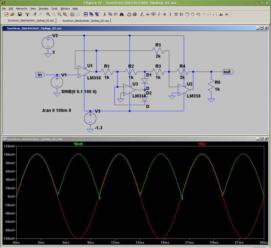

#1736341
Schau dir mal das hier an:
http://www.elektronik-kompendium.de/public/schaerer/syncrec.htm
Bei der Schaltung im Anhang muss man sich noch zusätzlich die negative
Spannung z.B. mittels Ladungspumpe herstellen.
Da bei deinem Shunt höchstens 100mV abfallen werden reichen -1.2 Volt.
> den Spannungsabfall Derselben herausrechnen
Wenn die Dioden warm werden sinkt der Spannungsabfall.
