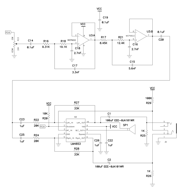

Problemstellung:
Ich generiere mit einem PICmicro mittels PWM ein Audiosignal, Musik von
mittlerer Qualität in meinem Fall, das ich dann auf einem kleinem
miniatur Lautsprecher ausgeben will.
Dazu benötige ich einerseits eine Filterschaltung um die hochfrequente
Schwingungen der PWM auszufiltern, andererseits einen Audioverstärker um
den Lautsprecher voll ansteuern zu können.
Die Betriebsspannung liegt bei 3.3V, die Lautsprecher haben sehr
wahrscheinlich 8 Ohm, bspw dachte ich dabei an irgendwie solche:
http://de.farnell.com/jsp/search/productdetail.jsp?SKU=1504105
http://de.farnell.com/jsp/search/productdetail.jsp?SKU=1502730
Nun die Frage:
Am liebsten wäre mir ein voll integrierter Class D Stereoverstärker.
(wirklich Class D muss es nicht unbedingt sein, dachte nur dass der am
effizientesten und am besten arbeitet, vor allem effizienz ist recht
wichtig in meinem Fall)
Nur welcher Verstärker, worauf achten im Bezug auch auf die
Lautsprecher, und wie verschalten, das macht mir Probleme.
Für ersteres habe ich zwar schon viele Verstärker gefunden, so richtig
einschränken konnte ich es aber nicht auf ein paar, da ich einfach nicht
weiß was entscheidend für mich ist.
Bei zweiterem habe ich eine Beispielschaltung mir genauer angeschaut,
von Microchip:
(siehe Anhang)
Die Schaltung macht Sinn für mich, nur finde ich sie, wenn ich einen
Class D Verstärker verwenden würde etwas eigenartig. Ein Class D wandelt
das analoge Signal in ein PWM Signal um, verstärkt es und wandelt es
wieder zurück. In der Schaltung wäre das dann doch überflüssig das uC
Signal zu filtern, damit ein sauberes Sinussignal entseht.
Also wäre es nicht deutlich intelligenter und gibt es nicht einen
Verstärker der direkt das PWM Signal verstärkt, ohne Vorfilter und dann
direkt den Lautsprecher damit ansteuert? Oder übersehe ich da etwas?
Danke für eure Hilfe, falls noch irgendwelche Informationen fehlen,
fragen und ich versuche sie zu beantworten sofern ich es weiß :-)
#1736550
Du hast eine PWM. Hänge eine kleine Vollbrücke ran, den Lautsprecher als
Last und fertig.
Es sind ohnehin nur ein paar hundert mW bei 3,3V und 8 Ohm zu erreichen.
Für den Sound ist der Lautsprecher der Tiefpass, wenn keine längeren
Leitungen zum Lautsprecher sind, sollten auch Abstrahlungen der
Oberwellen der PWM gering genug sein, sonst eben den Tiefpass z.B. aus
dem Datenblatt des TPA3001 ausleihen.
Gruß aus Berlin
Michael
Gast #1736718
Vielen Dank euch beiden.
Diese parametrische Suche von TI schaut sehr gut aus. Die meisten zwar
nur mono, aber vielleicht ist Stereo auch übertrieben und mono reicht
vollkommen aus, soll zur Sprachausgabe und zur einfacheren, dennoch
brauchbaren Musikausgabe dienen, keinesfalls aber als MP3 Player oder
ähnliches.
@michael:
ohne Filter hatte ich schlechtere Erfahrung mit PWM, daher will ich auf
jeden Fall einen exterenen Tiefpass einbauen.
Mit einem vollwertigen Verstärker erhoffe ich mir einfach bessere
Ergebnisse als mit solch einer Transisortschaltung, und einen
problemfreieren Aufbau, zumal 3.3V schon sehr wenig sind und durch die
Transitorschaltung vielleicht noch mehr verloren geht.
Dass bei 3.3V nur eine kleine Leistung erreichbar ist, ist mir auch klar
nur weiß ich noch nicht ob es ausreichen wird, da ich es noch nicht
durchgetestet habe.
Es muss halt gut hörbar in nächster Nähe sein :-)
Gast #1736780
Deine Schaltung um U3a ist grenzwärtig, weil die Potistellung Einfluß
auf den Frequenzgang des Tiefpasses hat. Außerdem mußt du dem
Eingangsstrom von U3a (Pin3) einen Pfad nach Masse spendieren, sonst
"hängt" er sich auf.
Kai Klaas
