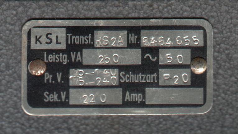

Ich habe mal gemessen. Der Widerstand zwischen Primär- und
Sekundärseite beträgt kleiner 10 Ohm. Wie soll das denn funktionieren?
Zu dem Teil selbst: es ist ein häßlicher grauer Metallkasten, in dem
befindet sich eine Schukosteckdose, eine Sicherung, ein Trafo, eine
Drehspulanzeige und ein Drehschalter. Die Primärseite des Trafos geht
direkt ans Netz. Aus der Sekundärseite kommen jede Menge Leitungen raus
die auf den Drehschalter gehen. Mit diesem kann man die Ausgangsspannung
einstellen. Bei der ersten Inbetriebnahme (Leerlauf) ist übrigens direkt
die Sicherung durchgeknallt. Ist vielleicht wirklich ein
Isolationsproblem? Der Trafo selbst ist auch recht verostet und die
Bleche sind teilweise durch den Rost auseinandergedrückt. Also ich
denke, schon der Sicherheit wegen ist dieses Teil als Schrott zu
betrachten.
Thorsten

Ist wahrscheinlich nie ein Trenntrafo gewesen, sondern ein sog.
Spartrafo, mit Anzapfungen, um die Spannung einzustellen. Gegen
Trenntrafo spricht schon die Schuko-Dose, Trenntrafos haben eine
Ausgangssteckdose ohne Schutzkontakt.
Ein wenig verrosteter Kern ist eher ein optisches als ein technisches
Problem.
Thema Sicherung: muss auch Trafodefekt sein, ein sekundärer Kurzschluss
löst auch die Primärsicherung aus.
Mach mal ein Bild und stells hier rein.

Ob es mal ein trenntrafo war oder nicht ist einfach am Typenschild
abzulesen. Solltest Du auf dem Ding zwei ineinander liegende Quadrate
finden, so wäre es ein Trenntrafo!
_____
| _  |
||___| |
|______|
Glaube ich aber nicht. Du wirst statt dessen ein kopfstehendes T im
Kreis finden, bei dem der Balken bröselt .
  __|__
   _
    _
und das heißt: Ich war noch nie ein Trenntrafo
Was Du hast ist ein Stelltransformator. Damit kannst Du sehr effektiv
Spannungen regeln, aber die Dinger sind in der Regel als
Spartransformatoren aufgebaut, weil Du sonst einen Hubwagen bräuchtest
um sie zu bewegen. Spartransformator bedeutet aber keine galvanische
Trennung, also auch kein Trenntrafo.

laut Typenschild und Beschreibung ist es sicherlich ein Stufentrafo und
die sind fast ausschließlich ohne galvanische Trennung.
Zwar nicht das was du gehofft hast zu bekommen, allerdings auch sehr
praktisch.

Auch wenn es hier schon raus ist.
Es ist ein Stelltrafo in Sparschaltung.
Gegenüber den Verwandten mit Stufenlosem Stellbereich ist die
Ausgangswicklung mit vielen anzapfungen versehen damit man stufig die
ausgangsspannung einstellen kann.
Für gewöhnlich treten diese Vertreter in der Form auf das man die
ausgangspsannung auch höher einstellen kann als die Eingansspannung.
Das wäre dann ein Ausgleichstrafo um die Spannung für das Gerät
anzugleichen.
Gegenüber der Getrennten Version sind hier die Beiden Wicklungen an
einer Seite "Phasenrichtig" miteinander verbunden so das keine
Netztrennung vorhanden ist.
Bleibt jetzt sicher noch die Frage warum man das so macht. Ja ?
Is auch leicht erklärt.
Wenn man die Spannung anpassen will ist eine Netztrennung nicht nötig
bzw. nicht erwünscht also hat man auch eine Erdbezogene (nein
eigentlich "Nullbezogene") ausgangsspannung.
Das hat den Vorteil das auch ein FI-Schutzschalter hier greifen kann
was ja bei Galvanischer Trennung nicht möglich ist ohne das man einen
ganz Separaten Erdungsbereich schaffen muß.
