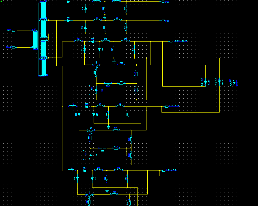

ich versuche gerade eine Schaltung auf der Sekundärseit von einem PC
Schaltnetzteil zu modifizieren.
Momentan experimentier ich dadurch, dass ich ich mich auf die
Sekundärseitigen Wicklungen draufhänge und da meinem Flußwandler
betreibe.
Um diese Ausgangsspannung zu regeln, habe ich mir von der Vacuumschmelze
Transduktorkerne als Muster schicken lassen.
Die Regelung funktioniert einwandfrei mit positiven Ausgangsspannungen.
Für Common Anode LED´s muss ich aber die negative Spannung regeln.
Irgendwie häng ich da.
Erstmal zur Technik von Transduktoren:
http://www.vacuumschmelze.de/index.php?id=67

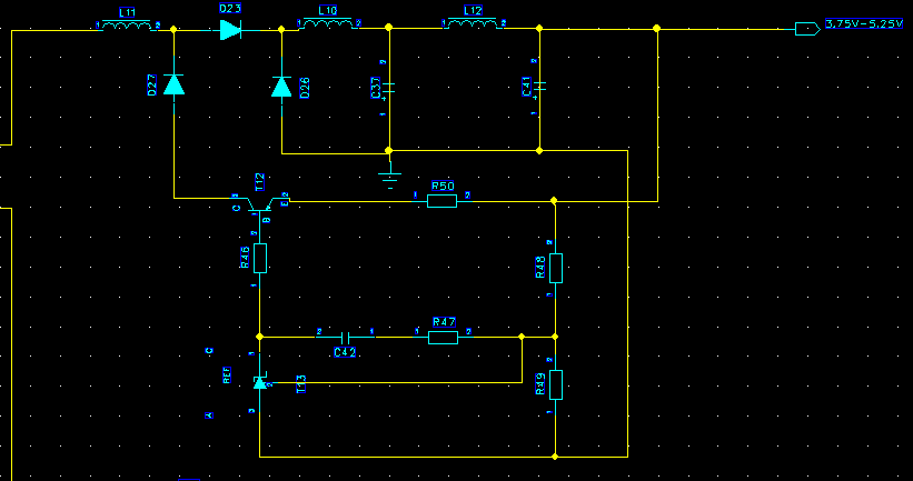

Im Anhang die Regelung für Positive Ausgangsspannungen... hab ich
aufgebaut, funktioniert einwandpfiffi!
Aber kann mir jemand helfen wie ich die Regelung umbauen muss für
negative Ausgangsspannungen?
Gast #1738322
Deine Leitung +3.75 .. 5.25 wird GND und deine Leitung GND wird -3.75 ..
-5.25V.
Du kannst nicht einfach alle Bauteile umdrehen, denn vom TL431 gibt es
keinen umgedrehten.

Das geht leider nicht, da danach common Anode LED´s angehängt werden die
unterschiedliche Spannungen brauchen. Wenn ich einfach "verpolt"
Anschließe hängen die geregelten positiven spannungen alle zusammen und
ich hab 3 gleiche Ausgangsspannungen.
Deswegen muss ich irgendwie den negativen Zweig regeln.

Das ganze soll eine in gewissen grenzen einstellbare Versorgungsspannung
für einen RAPCUR Treiber werden.
Bei den LED´s wird die Annode auf ein gemeinsames Potential geschaltet
(Vollkupferkühler)
Jede LED wird mit einem maximalstrom von 30Ampere mit einem Dutycycle
von bis zu 90%
Um die Spannung gneau auf die jeweilige LED Flusspannung einzustellen
müsste man hier durch die Transduktorregelung nur den Spannungsteiler
für den TL431 ändern.
Aber das Problem ist eben die Regelung des Negativen Pfades. Habe den
PNP jetzt mit einem NPN getauscht aber das funzt auch nicht. Vielleicht
hab ich einen Denkfehler von der Funktion des TL431... keine Ahnung
