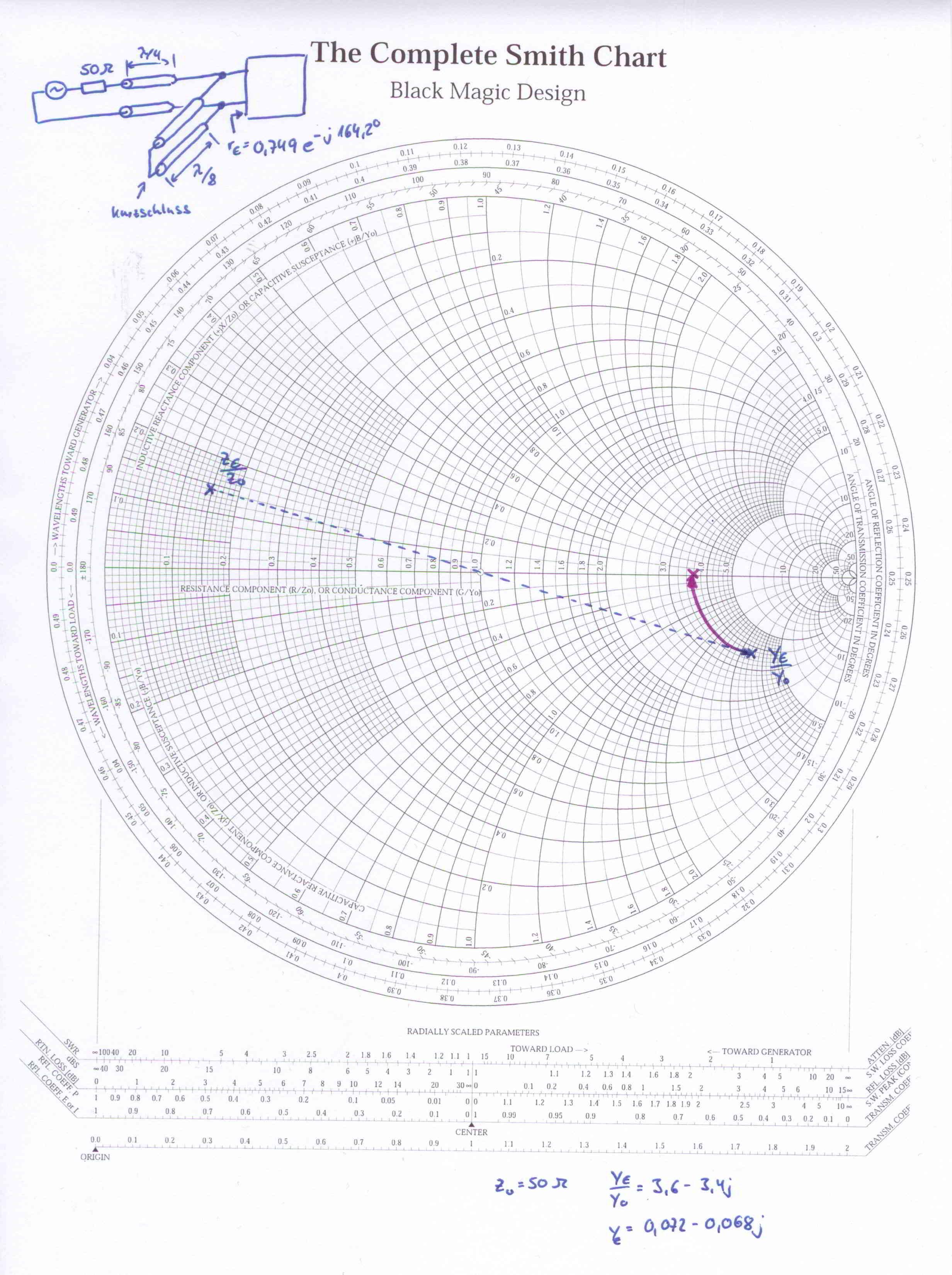

ich hänge grad an einer Aufgabe mit einem Smithchart. Ich denke ich habe
da einfach eine Verständnislücke die aufgefüllt werden soll :-).
Ich habe ein Viertor gegeben welches einen definierten
Eingangsreflexionsfaktor hat.
Um das Viertor anzupassen soll eine Schalung mit einer
-Stichleitung und einem
-Transformator entworfen werden.
ein paar Werte:
[math]Z_0=50\omega[math]
Gesucht sind die Wellenwiderstände der beiden Leitungen.
Ich habe mal mein Smithdiagramm als Anhang dran gehängt.
mein Problem ist, dass ich nicht verstehe wie ich mit einer Stichleitung
den Imaginärteil der Admittanz des Vierpols kompensieren kann.
Ich bin über jeden denkanstoß dankbar.
Viele Grüße
webbolle
zum Verständnis solltest du dir folgende Fragen stellen und selbst
beantworten können - was macht der lambda/4 transformator im smith
chart? was macht die kurzgeschlossene parallele Stichleitung?
Tipp: diese beiden Elemente wirken wie reine Reaktanzen! Wo bewegen sich
reine Reaktanzen im Smith-Chart? Wie ist eine Stichleitung als Reaktanz
von der Wellenlänge abhängig? Wieviel Grad bzw. welche elektrische Länge
entspricht eine komplette "Umdrehung" im Smith-Chart? Was bezeichnet die
elektrische Länge?
Das sollte Denkanstoss genug sein. Diese Dinge sollten geläufig sein. ;)
Ok einen noch - der Generator will am Ort der Last 50 Ohm sehen. Das
ganze gilt logischerweise nur für eine Frequenz bzw. Wellenlänge.
