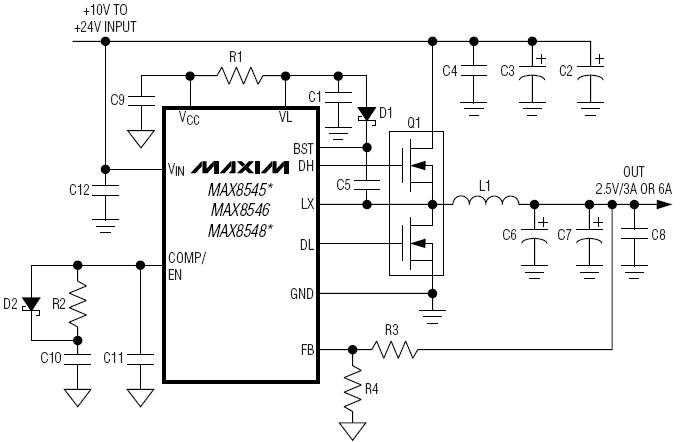

Hallo Community, ich befasse mich gerade mit dem MAXIM8546.
Es geht um eine Verständnis-Frage des Anschlusses COMP/EN.

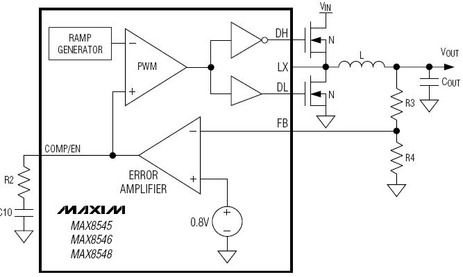

Dieser ist doch der Ausgang des Fehler-Verstärkers?!
Meine Frage lautet wie folgt: warum benötigte ich die äußere Beschaltung
an diesem Anschluss, wenn Der Fehlerverstärker doch auf den Eingang des
PWM geht und  die Sägezahnspannung mit dem EA-Signal vergleicht. aus dem
zeitlichen Verhältnis der jeweils größeren Werte ergibt sich der DC und
die Ausgangsspannung wird geregelt.
Wird der PWM am Ausgang nur auf logisch 1 gesetzt wenn der
Fehlerverstärker am Ausgang eine logische 1 besitzt und die Spannung
gegenüber dem Sägezahn-Spannungs-Generator größer ist?
Desweiteren steht im Datenblatt nichts zur Dimensionierung der
entsprechenden Bauteile C10, R2 und D2.
Was mir gerade noch auffällt. an VCC und Vin liegen 5V durch einen
internen Längsregler an, sehe ich mir die äußere Bschaltung dazu an,
frage ich mich: was bringt mir das?
Das vollständige Datenblatt ist hier zu finden:
http://www.datasheetcatalog.org/datasheet/maxim/MAX8545-MAX8548.pdf
Danke im voraus für Antworten

Die Bauteildimensionierung hilft mir nur bedingt, da ich andere Ein- und
Ausgangsspannungen / -Ströme habe (Ue = 14 bis 28V Ua = 12V bei maximal
0.4A)
Der Eingangskondensator ist viel zu groß bemessen für meine Anwendung.
Ich kann eh nicht rechnerisch diesen Wert (siehe Tabellen z.b. 470µF)
nachvollziehen, da im Kapitel "Input-Capacitor Selection" auf Seite 12
nur Irms berechnet wird. Mit der Spannung kann ich ja rechnerisch
rumspielen, allerdings über welche Zeitdauer kann/soll/wird dieser Strom
fließen? ich habs auf die Werte der Tabellen von Seite 15, 16
umgerechnet, ca. 1ms - ist ganz schön heftig, da ich für einen
vergleichbaren IC bei ähnlichen/gleichen Ein und Ausgangsparametern nur
4,7µF anstatt 470µF benötigte. Ich gehe mal davon aus, dass die
Datenblattschreiberlinge von einem mehr als theoretisch möglichen wert
ausgehen. Da meine Schaltung aber sehr klein werden soll kann ich da
nicht mit solchen unnötigen Monstern arbeiten.
Soviel wie ich auf Seite 12 /13 verstanden habe, dient die äußere
Beschaltung an COMP/EN lediglich der Phasenkorrektur für den PWM?
