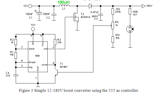

Ich habe da eine Schaltung, die ich verändern will. Hier ist eine Spule
mit 100uH eingezeichnet. Ich will die Sache bauen, aber von 3V aufwärts
bis ca. 20V und bis höchstens 500mA.
Den NE555 langsamer takten ist kein Problem. Als Mosfet kommt ein IPAK
IRLU8729
http://docs-europe.origin.electrocomponents.com/webdocs/0dcb/0900766b80dcb3d1.pdf
ABER: Wie muss ich die Spule verändern? Bekomme ich mit 10UH weniger
Spannung (und mit 100uH mehr)?
Wenn ja wäre die richtig?:
http://at.rs-online.com/web/search/searchBrowseAction.html?method=searchProducts&searchTerm=233-5134&x=0&y=0
lg
Triti

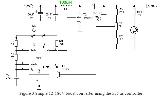

Bei der Datei fehlt die Endung gif - warum?
Ich hängs nochmal an.

Die Spannung ist über R4, R5, R6 festgelegt.
Wenn der Spannungsabfall über den unteren Teil des Potis + R6 >=0,7V
erreicht, schaltet der NE555.
D.h. du musst schonmal die Widerstände ändern ...
Ob man die Spule wechseln muss, kann ich nicht genau sagen ...

Hmm. Danke. Ich habe verschiedene Pläne für stepup gefunden, da sind die
Spulen von 1,5mH  über 10uH bzw. 100uH bis 330uH. Da fragt man sich,
wann man was nehmen soll.
Ich verstehe auch nicht ganz, wieso bei der Schaltung nicht Reset
geschalten wird sondern Contr.
Muss ich ausprobieren.
lg
Triti

Ein NE555 läuft nicht mit 3V, ein BUZ41 schaltet nicht durch mit 3V, die
Spule ist also noch dein kleinstes Problem (bei 1/4 der Eingangsspannung
sollte sie auch 1/4 so klein sein dürfen, also 25uH, du musst sie aber
bis ca. 5A aufladen, damit im Schnitt 50mmA geliefert werden können).
Statt solchen Trickschaltungem die beim kleinsten Problem
(Spulensättigung Schalttransistorüberhitzung, Kurzschluss oder
Überlastung am Ausgang) platzen und mangels Schutzvorrichtungen in Rauch
aufgehen, solltest du gerade bei deinen mangelnden Kenntnissen lieber
zuverlässige ICs speziell für diesen Zweck verwenden.
Bei
http://www.linear.com/pc/viewCategory.jsp?navId=H0,C1,C1003,C1042,C1031
eingegeben, kommt z.B. der LT1370 bei raus.

Richtig. Nehme ich TLC555 und IRLU8729. Und das ganze vielleicht 4,5V.
Aha. Und wenn die Spule 100uH hat, dann brauche ich sie nur bis 5A/4
aufladen, damit sie auch bei 1/4 Eingangsspannung 50mA liefern kann?
Nur lerne ich da nichts dabei...
Wie macht man eine gute Schutzvorrichtung? Flinke Sicherung + eine
Zenerdiode, die über einen Transistor den NE555 auf Pin4 (reset)
abschaltet wenn die Spannung zu hoch wird?
