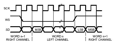

zusatzinfo.:
Der Takt und Word Select bei I2S wird vom Master erzeugt.
WS - Wordselect - dient dazu um zwischen dem rechten und linken Kanal
unterscheiden zu können. WS ändert seinen zustand ein Clockperiode bevor
das nächste Word anfängt, damit der Slave Zeit hat das letzte Wort zu
speeichern und sich für das nächste vorzubereiten.
SDA - Serial Data - Die Daten werden MSB first übertragen, damit auch
Geräte mit unterschiedlicher Word- Länge keine Probleme haben. Die
fehlenden Bits werden als 0 interpretiert und die Bits die zuviel sind
einfach weggelassen. Da es sich hierbei um Audiodaten handelt ist dies
möglich, da dadurch nur die Qualität leidet, aber die Grundinformation
erhalten bleibt. Die Daten sind mit einer steigenden Flanke gültig.
