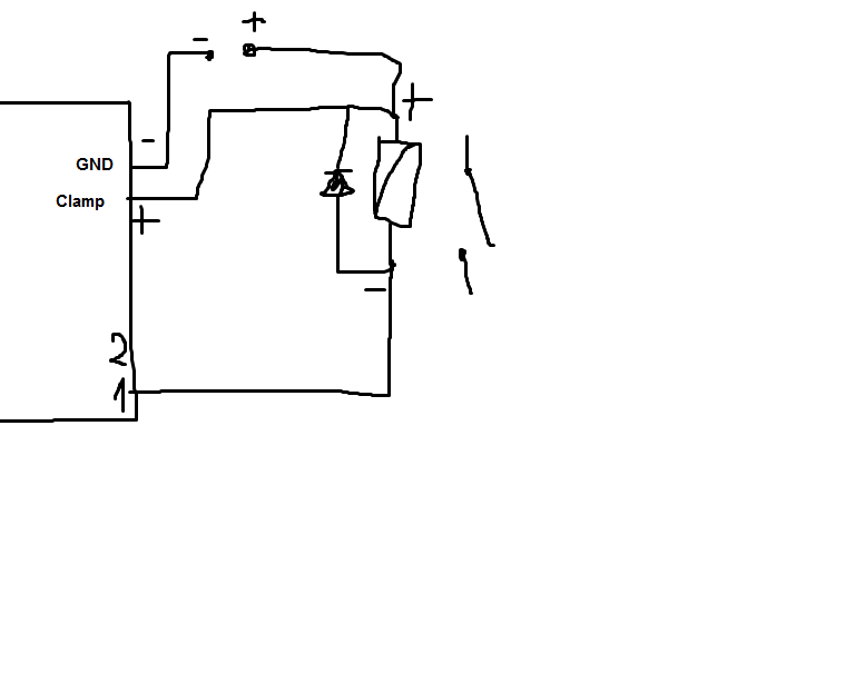

Hallo hoffe bin im richtigen Forum gelandet ;)
ich habe Probleme mit meinen Relais diese schalte ich mit 6V über das
K8055 von Velleman nur leider hängt es sich immer auf wenn die relais
schalten der Elektronikladen umme Ecke weiß auch keinen Rat mehr ich
habe schon versucht :
    * Kondensator mit 2200uF (hat nix gebracht da ich auch Verbraucher
mit größerer Stromabnahme als die Relais ohne Probleme Schalten kann)
    * Dioden
    * Größere Entfernung des K8055 zu den Relais (das hat anfangs auch
einigermaßen Funktionirt nur wenn ich den Arbeitsstromkreis Hinzuschalte
is wieder Ende)
    * Relais mit Öl Befüllen um den Schaltfunken zu Verringern xD
(wenigstens Klicken sie nicht mehr)
Alles ohne erfolg Kann mir jemand Damit Helfen?
#1740587
@  Kombi (Gast)
>K8055 von Velleman
Was ist das?
Wo angeschlossen?
>    * Dioden
Schaltplan?
>is wieder Ende)
Hmm.
AUA!!!
Siehe Relais mit Logik ansteuern
MFG
Falk
Gast #1740597
1. Ein USB Experimentier Board
2. Parallel zum Netzteil
3. Sihe Anhang ( skizze ;) )
4. genau das selbe habe ich auch gedacht
5. Wiso? es Funktionirt und das nervige Klicken ist auch weg ;)
Gast #1740648
Hmm nur dass ich mich nicht verrechnet habe ich würde dann einen snubber
mit 100 Ohm und 0.1uF brauchen? wenn I = 90mA und U = 5V ist kann das
stimmen?
#1740721
@  Kombi (Gast)
>stimmen?
Dein Relaiskontakt schaltet 5V? Dann braucht man meistens keinen
Snubber. Ich dachte du schaltest damit 230V Netzspannung.
MFG
Falk
