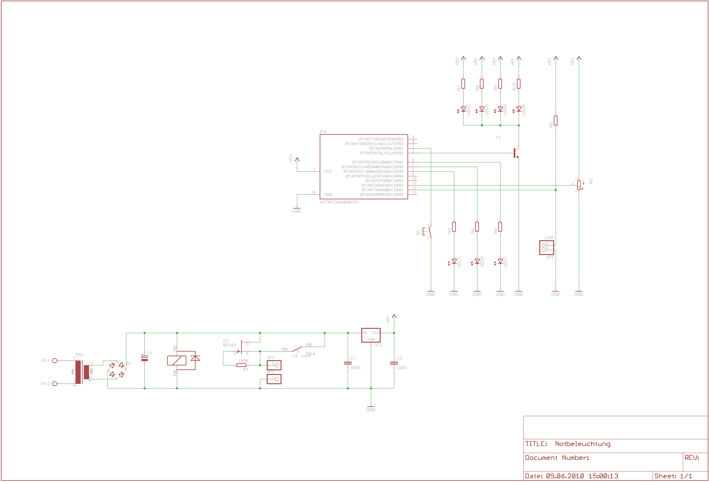

Morgen zusammen,
hier mein kleines Probloemchen:
Ich will einen NimH - Akku laden. das ganze soll über einen Netztrafo
geschehen. Sobald der Akku geladen ist soll er abgekoppelt und erst
wieder mit dem Rest der Schaltung verbunden werden, wenn die
Netzspannung wegfällt. Ein Mikrocontroller wird wahrscheinlich auch
vertreten sein vermutlich ein ATtiny mit ADC.
Weiß jemand von euch eine Schaltung mit der die einfach funktionieren
könnte?
Mfg Pat711
Gast #1741079
Ich hab nun einen Schaltplan entwickelt der so funktionieren sollte
allerding will ich noch einen MOS-FET an der mit dem roten kreis
gekennzeichneten stelle einfügen um den Strom zu begrenzen. Kann mir da
jemand einen Typen vorschlagen?
MfG Pat711
Persönliche Seite #1741185
Das mit dem LM317 ist schon mal falsch. NiMH-Akkus lädt man nicht mit
Konstantspannung, sondern mit Konstantstrom.
Dafür braucht man eine Konstantstromquelle, die man übrigens auch aus
einem LM317 bauen kann. Für Dauerladung sollte man eine Laderate von ca.
C/50 bis C/25 wählen. Also für einen 1000mAh-Akku etwa 20...40mA.
Man muss also gar nicht abschalten, wenn der Akku voll ist. Der geringe
ständige Ladestrom schadet dem Akku kaum, und der Stromverbrauch ist
auch recht gering.
Die Umschaltung zwischen Akku und Netz geht am einfachsten per Relais.

Persönliche Seite #1741734
Für einen NiMH-Akku ist die Schaltung so ok, bis auf die Diode natürlich
(das hast du ja schon geschrieben).
Und nochmal zu der Dauer-Ladung:
Natürlich wäre es besser, den Ladestrom anzuschalten, wenn der Akku voll
ist. Das ist bei NiMH-Akkus aber nicht ganz so einfach, weil man eben
nicht weiß, wann der Akku wirklich voll ist.
Bei größeren Ladeströmen funktioniert für sowas eine
Minus-Delta-U-Abschaltung ganz gut, oder man überwacht einfach die
Akku-Temperatur: Sobald der Akku sich erwärmt, ist er voll (der
Ladestrom wird dann nur noch in Wärme verwandelt).
Bei so geringen Ladeströmen funktioniert das aber beides nicht: Der
Minus.Delta-U-Effekt tritt kaum auf, und die Erwärmung ist auch
verschwindend gering.
Üblicherweise wird der Akku also einfach mit einem geringen Strom
dauerhaft geladen. Dabei gilt: Je geringer der Strom, desto besser.
1/10 der Kapazität (also 100mA für einen 1000mAh-Akku) ist schon fast zu
viel. 1/20 der Kapazität würde ich als Maximum empfehlen.
Noch besser wäre 1/50 oder gar 1/100 der Kapazität. Allerdings dauert es
dabei eben Ewigkeiten, bis der Akku erstmal voll ist.
Sehr deutlich siehr man diese Akku-Schädigung durch Dauerladung bei den
billigen Handstaubsaugern.
Ein 1,3Ah-Akku hatte da nach so 3 Jahren Dauerladung mit schätzungswiese
150mA noch ca. 400mAh Kapazität.
Nach 10 Lade/Entladezyklen war die Kapazität immerhin wieder auf ~700mAh
gestiegen. Weiter stieg sie aber auch mit mehr Zyklen nicht mehr.
Ich habe aber keine Erfahrung damit, wie sich Dauerladung mit z.B. 1/50
der Kapazität auswirkt.
Prinzipiell sind Lithium- oder Bleiakkus für sowas besser. An diese muss
man nur Konstantspannung anlegen und anfangs den Ladestrom begrenzen.
Sobald der Akku voll ist, zieht er von sich aus keinen Strom mehr und
wird somit auch nicht geschädigt.
Li-Akkus sind aber relativ kritisch, bei Überladung (0,2V zu viel können
reichen) oder Kurzschluss können sie recht spaktakulär in Flammen
aufgehen...
Blei-Akkus sind da harmloser. Ein kleiner 6V-Bleiakku wäre vielleicht
auch eine Möglichkeit.
Statt einem 7805 muss man dann allerdings einen Low-Drop-Regler (z.B.
LP2950) einbauen.

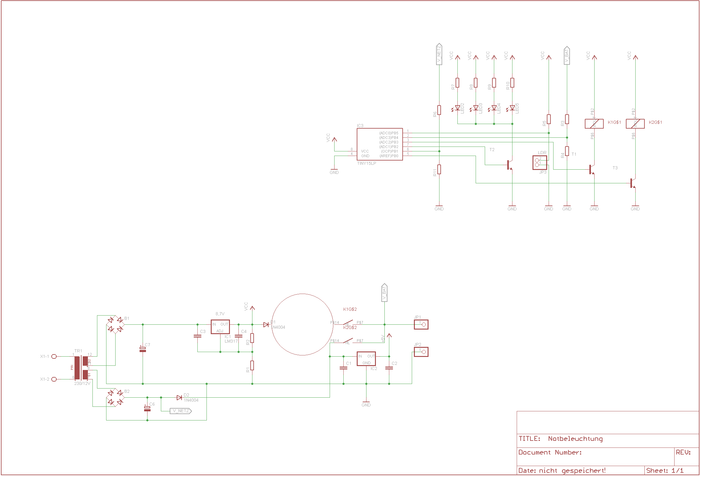

Gast #1741756
Das ist bei NiMH schwer zu erkennen und schon nach 1 Woche nicht mehr
wahr, dann hat er sich, wenn es denn keine Eneloop ist, schon selbst
entladen.
Also entweder ein NiMH-Ladecontroller wie MAX712 (da steht die Schaltung
im Datenblatt) oder ganz simple mit dauerladung mit einem Strom nach
Datenblatt des Herstellers, meist kleiner C/20tel:
Trafo --Gleichrichter--Siebelko---+------|>|------+-- Schaltung
                                  R               |
                                        Akku
                                        Masse
Der Vorwiderstand R ist so auszusuchen, daß sich im Schnitt ein
Ladestrom laut des erlaubten Dauerladestroms des Herstellerdatenblatts
ergibt.
Falls die Dioden in der Summe zu zu hohem Spannungsverlust führen, kann
man nter Einbeziehung des Gleichrichters auch ohne weitere
Diodenspannungsabfälle auskommen.
#1741950
Vielen Dank für die Antworten. Ich werde mal schauen, ob ich einen
Bleiakku in passenden Maßen finde.
>Statt einem 7805 muss man dann allerdings einen Low-Drop-Regler (z.B.LP2950)
Das habe mir auch schon überlegt der Verluste sowiso zu machen.
Allerdings wusst ich nicht wie die dinger heißen ^^
edit: oder eigentlich könnte ich ja nur den Akku ändern und nen höheren
Strom drauf lassen sollte doch auch funktionieren oder?
