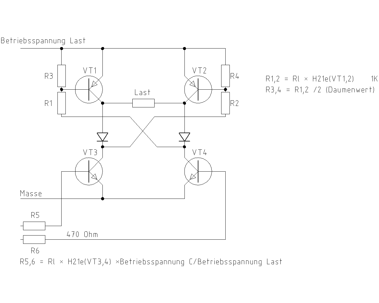

Ich habe eine hier einen Schaltplan entwickelt zur Seuerung eines
Gleichstrommotors durch eine H-Brückenschaltung.
Mein Lehrer ist Elektroniker und meint, dass das so nicht funktioniert
da die "Freilaufdioden" fehlen.
Ich hab mich schon informiert und weiß prinzipiell was eine
Freilaufdiode macht, aber ich hab die Schaltung schon probiert und des
witzige ist: Sie funktioniert!
Wie kann das jetz sein, das die Schaltung ohne Freilaufdioden geht?
Es müssten doch theoretisch die Transistoren kaputt werden, oder?
Bitte erklärt mir das...
grüße
Chris
Gast #1744572
Du hast zu widerstandsfähige Transistoren verbaut, die gehen nicht
schnell genug kaputt.
Betreibst du denn den Motor mit PWM? Es entsteht ja nur beim Ausschalten
bzw. Richtungswechsel eine Induktionsspannung (beim Richtungswechsel
würde die dann halt auf die Versorgung gehen).
Gast #1744574
Wie du schon sagtest, schonen die Dioden die Transistoren. Es kann sehr
gut sein, dass die Schaltung funktioniert, die Frage ist jedoch, wie
lange sie das tut. Bipolare mögen da einiges verzeihen aber die hohen
Spannungsspitzen veringer die Lebensadauer stark!
Gast #1744579
nein nicht mit pwm. vom µC kommen die 5V, die die transistoren schalten.
also ist es wirklich nur zufall und ich sollte lieber noch
freilaufdioden einbauen?
Moderator (Firma: Titel) Persönliche Seite #1744602
Ja, nimm einfach mal an, du hast du Transistoren so angesteuert, dass
Strom durch den Motor fließt. Und jetzt schaltest du alle Transistoren
ab. Was wird passieren?
Klar: der (gleiche) Strom fließt weiter. Und er wird sich schon
irgendeinen Weg durch die Transistoren suchen. Dabei könnte die Spannung
auf unangenehme Werte ansteigen, bei einem mechanischen Schalter kommt
es sogar zu Funken. Und wenn dieser Funke in einem Transistor
passiert...

#1744658
grundsätzlich finde ich die schaltung nicht unbedingt gut (auch wenn mit
freilaufdioden). Denn die oberen Transistoren sind ja als Emitterfolger
aufgebaut. Je höher der Collector (Emitter) Strom, desto höher auch der
Basisstrom (je nach Stromverstärkung). Basisstrom bedeutet
spannungsabfall über R1 und R3 bzw. R5. Die Motorspannung kann also je
nach Motorstrom ziemlich zusammensacken, die Uce am Transistor geht
hoch, und erzeugt u.U. eine nicht zu vernachlässigende Verlustleistung.
Sollte also noch mal drüber nachgedacht werden, ob man das nicht gleich
auf komplementäre Transis umbaut (also oben PNP), oder gleich Mosfet
(ebenfalls komplementär - oben P-Kanal, unten N-Kanal).
Gast #1745497
Ich schließe mich Jens an, hier auch gleich ein Vorschlag, wie man es
besser machen kann, allerdings auch hier bitte mit Freilaufdioden. Die
Dimensionierungsvorschläge stammen allerdings noch von einer anderen
Anwendung.
