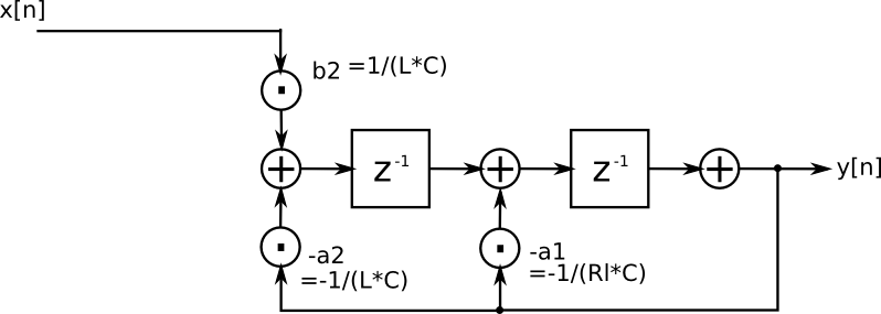

Guten Tag!
gibt es eine Möglichkeit, wie man anhand Parameter eines LC-Tiefpasses
von:
- Induktivität
- Serien-Widerstand
- Kapazität
- ESR
einen digitalen Filter berechnen kann, der die gleiche
Filtercharacteristic hat?
Alternativ würde ich nach einem Weg suchen, wie man experimentell die
Filterkoeffizienten für einen FIR-Filter bestimmt.
Kann mir da jemand weiterhelfen?
Grüße,
Mathias

Um ein IIR-Filter aus einer Analogschaltung zu berechnen, kann man die
Differentialgleichung aufstellen, diese als Differenzengleichung schrei-
ben und nach y_n auflösen. Ist die Abtastfrequenz f_a groß gegenüber der
Signalfrequenz, verhält sich das digitale Filter wie der gewünschte LC-
Tiefpass.
wobei
R_C und R_L sind die Serienwiderstände von Kondensator und Spule.
Ich habe für ein paar Sinussignale unterschiedlicher Frequenz die Aus-
gangssignale berechnen lassen und deren Amplitude und Phase mit einer
Spice-Simulation verglichen. Die Ergebnisse stimmen überein.
Ein FIR-Filter ist nicht gut geeignet, das das LC-Filter von Natur aus
IIR ist.

Gast #1746822
Hallo nochmal,
ich glaube, das war doch nicht das, was ich gebraucht habe ... in einem
Dokument von Texas Instruments hab ich eine Übertragungsfunktion
gefunden ...
Sie lautet für einen LC-Tiefpass + Ohmsche Last:
Dividiert durch z^2 ergibt dann:
Laut Wikipedia heißt es:
Angewendet auf die Filterstruktur im Anhang sollte dann das zweite Bild
rauskommen ...
Ich würde mich freuen, wenn das jemand verifizieren könnte ...
Grüße,
Mathias
