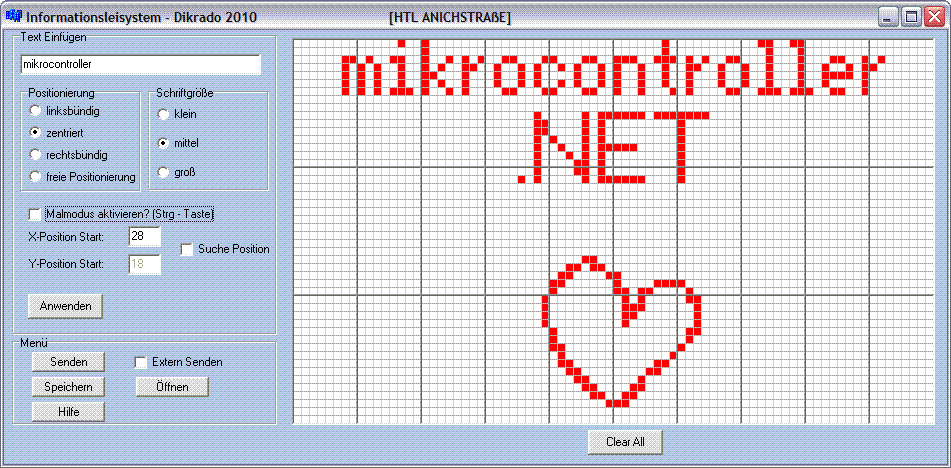

Hallo!
Ich habe vor rund einem Jahr mit Borland C++ v6.0 dieses programm
geschrieben (Screenshot siehe Anhang).
Es dient als Steuerung für eine LED Screen. Nun möchte ich dieses
Programm auf den Stand der technik bringen, da es auf Win Vista, Win7
nur sehr fehlerhaft lauffähig ist. Also in C# mit visual Studio 2010
(.net 4.0) neu programmieren.
Generell sollte das kein Problem sein, allerdings habe ich mit der
Anzeige Probleme (im Screenshot rechts). In c++ habe ich für die Anzeige
einfach tabellen mit 8 spalten und 16 zeilen genommen, von diesen
tabellen dann 30 stück genommen und fertig war die anzeige, bzw der
bearbeitungsbereich (leds lassen sich druch klicken ein/aus schalten).
Die anzeige erfolgt durch wechseln der hintergrundfarbe einer zelle.
Ich kann nur im visual studio 2010 c# (hab noch nie mit der umgebung
gearbeitet, bis jetzt immer borland, aber bin mir sicher, das hab ich
schnell im griff) keine tabelle finden.
gibt es da bibliotheken, die z.b. ein tabellen objekt enthalten, zum
downloaden oder kann ich mir eine per sourcecode erzeugen? Oder habt ihr
generell andere lösungsansätze?
Die tabelle muss wirklich nichts können, nur einstellbare zeilen und
spaltenanzahl, und die hintergrundfarbe muss änderbar sein.
danke,
grüße
Gast #1744804
So was simples sollte sich mit einem eigenen Element wesentlich
einfacher realisieren lassen - einfach eine Zeichenfläche (pane, pain,
panel, window, oderwieauchimmerdasinchäschheisst - ein Element ohne
Funktion halt), darein in paint()/draw()/dodraw()/update()/.. ein
hüpsches Karomuster pinseln, den Maus-click-Handler so
registrieren/überladen, dass er die zugehörige Zelle invertiert. Fertig.
HF
