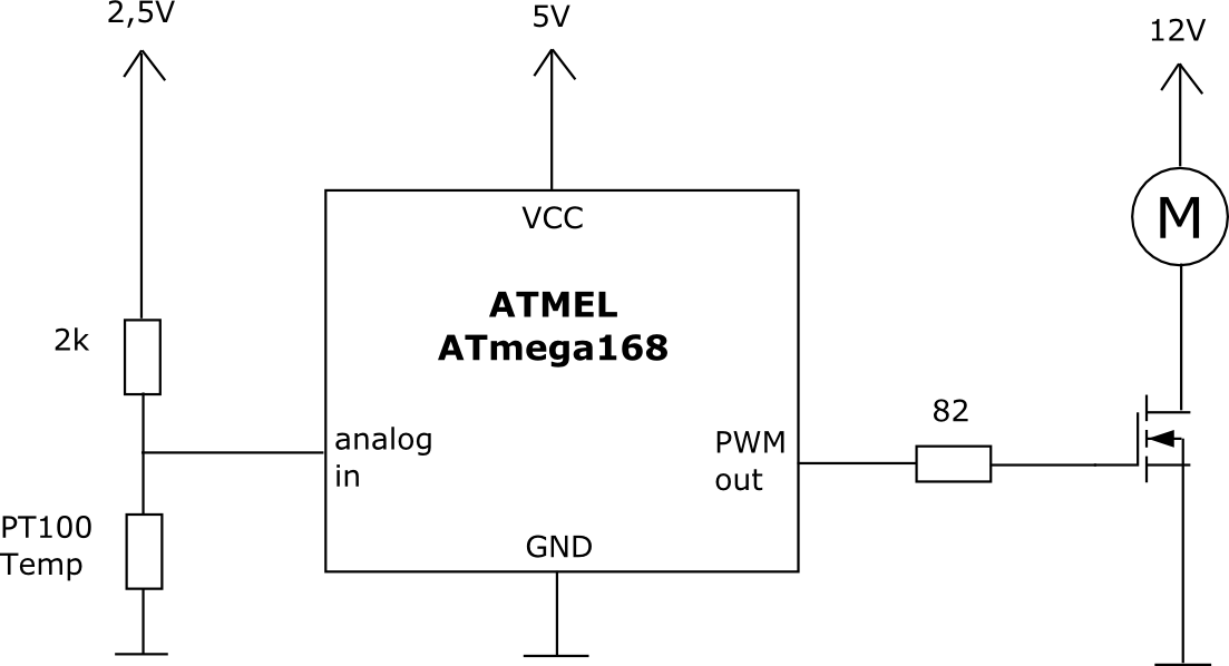

Gast #1745908
Also das ist doch alles nicht so einfach. Wie immer halt ...
Die Schaltung von meima (s.o.) eignet sich für mich doch nicht so recht.
Da kann ich zwar die Drehzahl einstellen, dann aber bleibt sie konstant
so wie eingestellt. Ich will aber die Temperatur bestimmen, und in
Abhängigkeit davon den Lüfter regeln, d.h. die Drehzahl ändert sich
ständig. Das ist doch ein klassischer Anwendungsfall für den µC.
Außerdem bin ich damit flexibel und kann in der Software auch eine
andere Temperatur einstellen.
Nun habe ich den festen Entschluss gefasst mit dem µC weiter zu machen.
Also im Anhang mal mein Plan: Der PT100 ändert seinen Widerstand mit der
Temperatur. Die sich einstellende Spannung über dem Spannungsteiler gebe
ich an einen Analogeingang, und kann damit im Programm die exakte
Temperatur bestimmen. Nun will ich in meiner Kiste konstant 30°C haben!
Also bei 31° gebe ich volle PWM aus, d.h. der Lüfter dreht mit maximaler
Drehzahl. Wenn die Temperatur sinkt, kann ich die Drehzahl verringern.
Bei 29° mache ich den Lüfter aus.
Den MOSFET übernehme ich aus der Schaltung von meima, finde ich ganz gut
so. Damit kann ich einen Standard-Lüfter verwenden, und brauche nicht so
einen mit PWM-Eingang von ebmpabst besorgen.
Sodele, wäre super wenn ihr meinen Plan noch kommentiert, damit ich
morgen mit der Programmierung beginnen kann (schätze das wird die größte
Herausforderung ...).
@David: Das mit der 2-punkt-regelung meinst du so wie ich es jetzt auch
geplant habe, oder? Das mit der Einstellung über Drehencoder habe ich
nicht ganz verstanden. Kannst du es vlt. nochmal erläutern?
Ich wünsche einen schönen Abend!
Mfg, GFunk
#1745927
Hallo GFunk,
das was du oben beschrieben hast (Bei 31°C ein, bei 29°C aus) ist eine
Zweipunktregelung. Für einfache Zwecke (Ohne übermässige
Genaugikeitsanforderungen) reicht das aus und funktioniert auch ganz
gut. Wenn es genauer sein soll, müsste schon ein "richtiger" Regler her.
Bei den "gewöhnlichen" Lüftern aus PCs wirst du aber mit PWM
höchstwahrscheinlich ein Problem bekommen. Nicht unbedingt wegen dem
Pfeifen, sondern weil du die Lüfterinterne Steuerung damit
durcheinanderbringst. Das sind ja nicht einfache DC-Kollektormotoren,
sondern elektronisch kommutierte Synchronmaschinen (Oder sowas in der
Art). Jedenfalls ist eine gescheite Drehzahlsteuerung meistens nur per
Analogspannung möglich. Oder halt mit einem dafür ausgelegten Lüfter.
#1745930
@GFunk
Ich lese aus deinem Beitrag das du mit µC noch keine Erfahrung hast.
Daher mein Tipp erst mal das Tutorial des Forums Schritt für Schritt
durchzuarbeiten und nicht gleich mit PWM zu beginnen. Die Tools muss
man ja auch erst mal in den Griff bekommen.

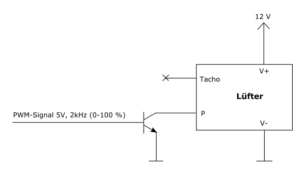

Mein Tipp:
Verwende einen PC-Lüfter mit 4 Pin Anschluss: dann brauchst du keinen
Mosfet und hast weniger Probleme mit der Ansteuerung.
Prinzipiell kannst du auch noch die Drehzahl bestimmen.

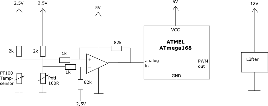

Gast #1746082
Sodele, das mit der Programmierung wird schon klappen. Ich brauch immer
ein konkretes Ziel um sowas zu lernen. Und in diesem Forum bin ich ja
genau richtig ;-)
Habe eben meinen Schaltplan nochmal angepasst. Eine 2-punkt-regelung
über +/-1° finde ich schon ziemlich genau. Der PT100 ändert seinen
Widerstand dabei um weniger als 1 Ohm. Nach meiner Berechnung kann das
der µC mit 10bit garnicht auflösen. Deshalb habe ich nun noch einen
Differenzverstärker davor gebaut. Der PT100 hat bei Raumtemperatur ca.
110 Ohm. Darauf stelle ich auch das Poti ein, und verstärke dann die
Differenz um den Faktor 82. Für meinen Fall ergibt das dann einen Hub
der analogen Spannung um ca. 0,6V bei einer Temperaturerhöhung von 1°.
Das sollte der µC erkennen.
Bezüglich Lüfter nehme ich dann halt doch so ein Modell von ebm-pabst
mit direktem PWM-Eingang. Habe nur keine Ahnung wie der anzuschließen
ist. Wozu ist denn der vierte Anschluss? Hier habe ich mal so Lüfter
gefunden:
http://www.pcsilent.de/de-pd-Papst-Luefter-4412-F_2GP-120mm-PWM-Luefter-Pabst-Luefter-PWM-Steuerung-633.html
Nur finde ich halt kein Datenblatt dazu...
Würde mich echt freuen wenn mir da noch jemand weiterhelfen kann! Und
Kommentare zu meinem bisherigen Schaltplan?
Mfg, GFunk
Gast #1746088
Hallo
der 4. PIN ist ein Tachosignal. Mit einem Pullup (Widerstand ca. 1k nach
+5V) bekommst du hier jede Umdehung einen digitalen Impuls. Das ist für
eine Drehzahlregelung optimal.
Temperaturmessung würde ich mit NTC und R in Reihe nach 5V machen. Ist
einfacher und normalerweise genau genug.

Super, das waren genau die Dokumente die ich gebraucht habe.
Ich nehme dann so einen Lüfter mit 4 Pins, wobei ich das Tachosignal
vorerst mal nicht auswerten muss. Bei 100% PWM sollte er halt mit
Maximaldrehzahl laufen, aber das werde ich dann schon sehen. Anbei noch
mein Detail-Plan, wie ich den Lüfter anzuschließen gedenke.
Hardware steht dann soweit :-)
