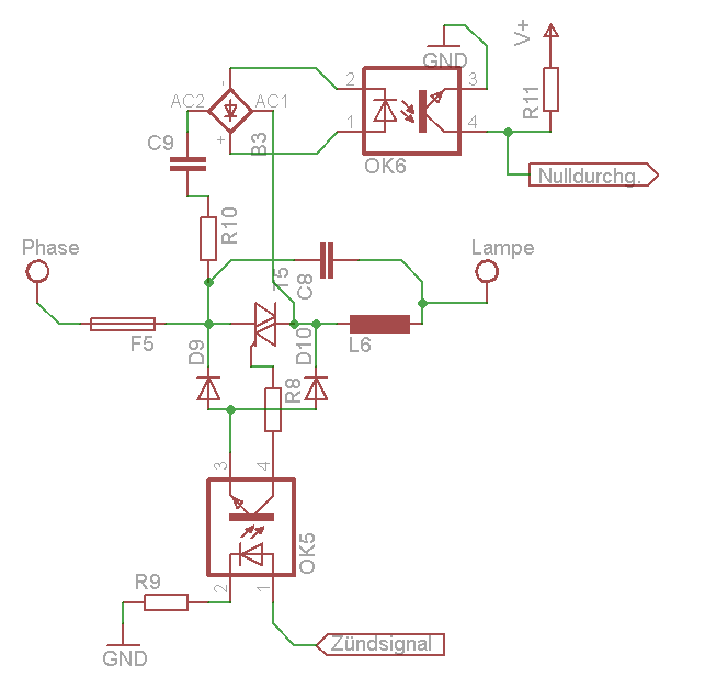

Ich möchte einen Digital-Dimmer für mein Wohnzimmer bauen (z.Z.
Halogenseilsystem mit Ringkerntrafo 400 VA parallel zu "ohmscher"
Glühbirne 40 W) und bin trotz stundenlanger Suche in diesem Forum nicht
ganz sicher, wie ich den Stromnulldurchgang bei 100%iger galvanischen
Trennung detektieren soll...
Meine Idee (Anhang, oberer Teil) sieht vor, die Spannung, die sich beim
Stromnulldurchgang über dem dann sperrenden Triac bildet mithilfe eines
Optokopplers zu detektieren und so dem µC bescheid zu geben, dass er
wieder zünden darf...
Was dieser dann ebenfalls über einen OK tuen soll....
Die Verzögerungen werden dabei natürlich von der Software rausgerechnet.
Bevor jemand auf die Idee kommt, mir die galvanische Trennung auszureden
oder einen LS7632 vorzuschlagen - nein danke ;)
Die Sache ist nämlich die, dass die Beleuchtung in Zukunft noch etwas
geändert werden könnte und ich deshalb eine vom Lastprofil (ohmsch oder
induktiv oder beides) unabhängige Schaltung brauche, die sich nicht am
Spannungsnulldurchgang, sondern am Stromnulldurchgang orientiert....
Schonmal vielen Dank für die konstruktive Kritik und ein schönes WE,
Optiquenz

@ Optimale Frequenz
"Die Sache ist nämlich die, dass die Beleuchtung in Zukunft noch etwas
Spannungsnulldurchgang, sondern am Stromnulldurchgang orientiert...."
Das verstehe ich nicht.
Warum ist bei deiner Dimmersache der Stromnulldurchgang so wichtig?
Der Strom kann nur maximal um 90° der Spannung nacheilen(bei rein
induktiver Last). Detektier doch lieber den Spannungsnulldurchgang und
schalt deine Zündimpuls bei frühestens >90 Grad der Spannung wieder ab.
Dann wird auch der Halbwellenbetreib vermieden.

@ Optimale Frequenz
Ich hab zwar schon ein paar Glas Wein getrunken aber trotzdem ich bin
mir nicht sicher ob dein Stromnulldurchgangsdetektor funktioniert.
Denn du Wertes ja die Spannung über dem Triac aus diese wird aber über
C9 und R10 phasenverschoben auf den Gleichrichter gegeben.
