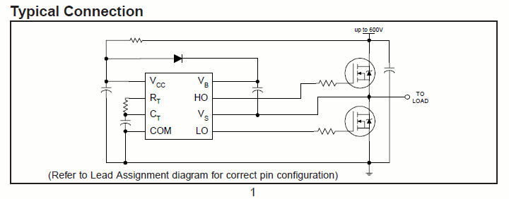

von Al M. (Firma: ABB) (zuvi)
Ja genau, ich würde eine externe Spannungsversorgung machen die
Galvanisch getrennt wäre.
Die Idee ist für jeden Kanal ein Ringkern, mit Hochspannungskabeln paar
Windungen durch alle Ringkerne (in Serie).
Der IR2151 gefällt mir ganz gut, leider sind bei der Beispiel Schaltung
nicht die werte angegeben, für die zusätzlichen Bauteile.
@MaWin (Gast)
Hast du vielleicht mal ne Schaltung mit dem IC realisiert?
über das Schema würde ich mich sehr freuen.
@oszi40 (Gast)
Die idee hab ich aufgegeben, 60W sind zuviel Verlustleistung.
Gruss
von MaWin (Gast)
Siehe Typical Application
http://www.irf.com/product-info/datasheets/data/irs2153d.pdf
wobei der Widerstand durch einen Elko zu ersetzen ist, entweder mit
externen MOSFETs oder wenn 200mA reichen direkt vom Ausgang LO.
Aber ich seh gerade, der Chip spielt erst ab 10V, wirst also doch einen
NE555 nehmen müssen, oder TS555.
