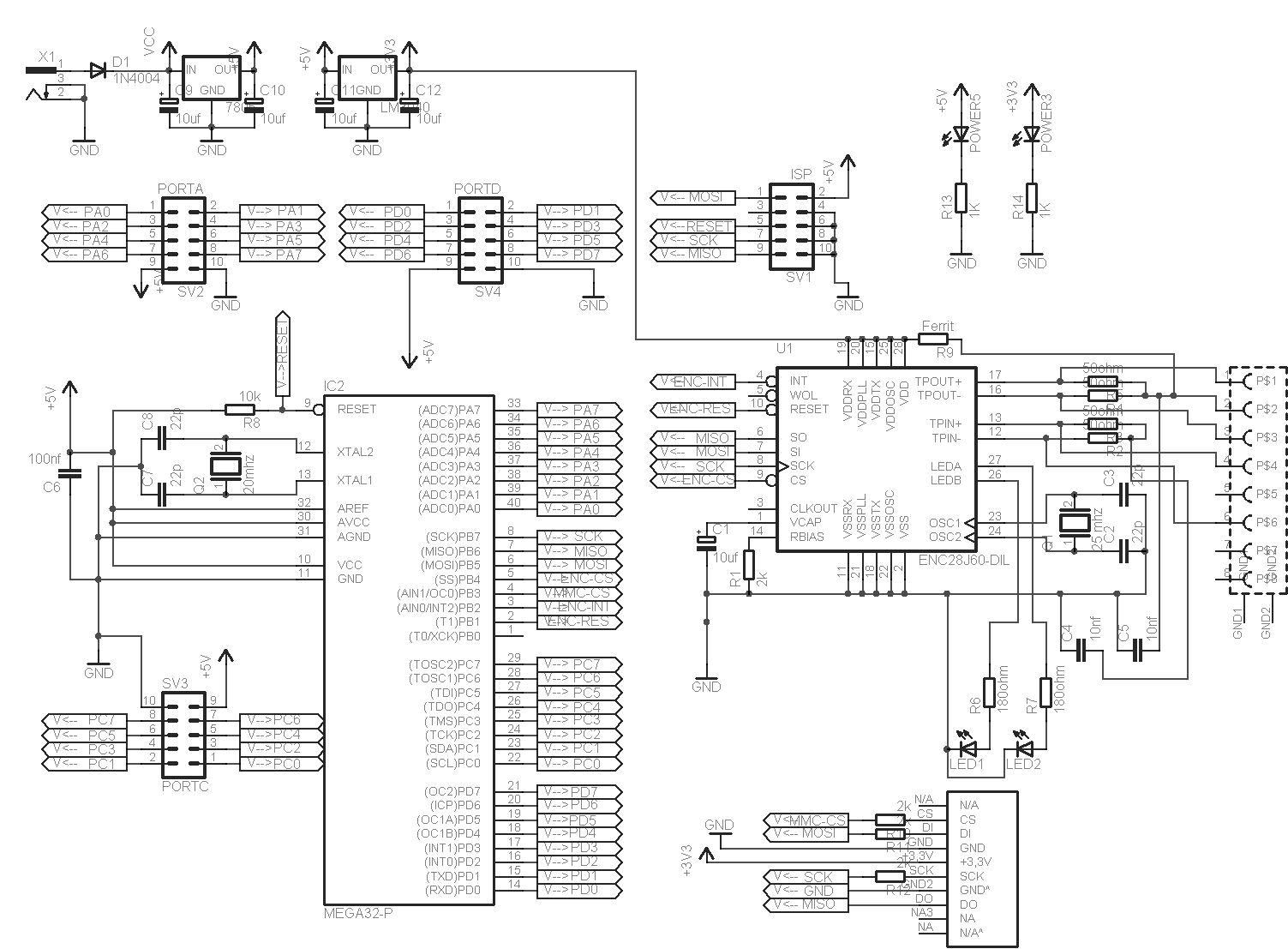

habe das Ethernet AVR Board EtherCircuit, wollte es jetzt mal endlich
mal laufen lassen. Gibt es eine Paket welche ich direkt auf dem ATMEGA32
packen kann. Ich möchte erstmal die ersten Erfeloge sehen, dann kan man
ja selber mehr und mehr die Anpassungen machen. Super wäre es in Bascom,
damit kenne ich mich schon ganz gut aus.
Grüße
Chris

Nachtrag: Beim AVR-NET-IO (Pollin, läuft hier mit Ethersex), beim
Etherrape (Neumann) und beim AVR-Webmodul (Radig) hat der ENC28J60 den
Reset per Pullup fest auf 3V3 gezogen. Beim EtherCircuit dagegen hängt
der am PORTB1.
D.h. auf den ersten schnellen Blick musst Du entweder den Code adäquat
anpassen (internen Pullup einschalten [2]) oder extern einen ebensolchen
dazustecken und dafür sorgen, dass der entsprechende Port-Pin nicht
versehentlich auf Ausgang/low gesetzt wird.
Das restliche Pinout des Netzwerkchips sieht beim Ethercircuit genauso
aus wie beim AVR-NET-IO von Pollin, d.h. Du kannst dessen Pinning als
Ausgangspunkt nehmen.
Viel Spaß beim Basteln!
[2] hardware/ethernet/enc28j60.c :: void init_enc28j60() sieht gut aus

Habe ich heute gemacht alles verglichen und den Pin10 einfach wie bei
Pollin mit 3,3 Kohm auf 3,3 Volt gepackt. Leider passiert garnichts. Den
AVR kann ich programmieren, stecke ich das Board aber an den Switch
leuchtet keiner der beiden Lämpchen. Leuchtet eigentlicht die Linklampe
auch ohne AVR, so das ich wenigstens weiß ob der ENC wenigstens geht ?
Chris

Hallo, ich nochmal. Ich habe jetzt mal bei den Pollin Board den AVR
rausgenommen, und es leuchten trotzdem die Netzwerklampen. Bei dem
Ethercircuit passiert hingegen nichts.  Habe heute den ENC mal
gewechselt, selbes Ergebnis. SO nun gehts auf Fehlersuche, gibt es bei
dem ENC typische Fehler welche man zuerst Chekcen sollte ?
Chris
Gast #1756974
fehler gefunden, es lag an den 25 Mhz Quarz, dieser hat nur ca. 8 Mhz
geliefert. Ein anderer kleiner Quarz funktioniert. Ich habe 5 große
Quarze mit 25 Mhz aufdruck probiert. Leider kommen da immer 8 Mhz raus.
Hat jemand eine erklärung ?
Chris
