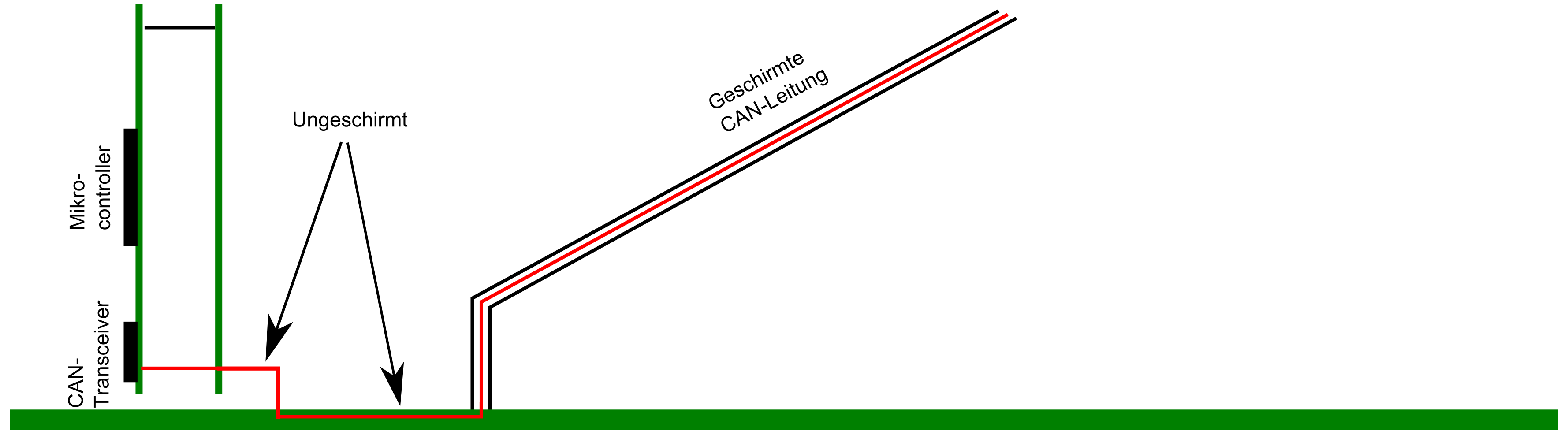

ich entwickle zur Zeit eine kleine CAN-Baugruppe, bei der zwei Platinen
im Sandwich senkrecht auf einer größeren Platine stehen. (Siehe Bild im
Anhang). Verbunden sind die beiden Sandwich-Platinen mit Stift- und
Buchsenleisten untereinander, sowie über einen gewinkelten Stecker mit
der größeren Platine. Das (geschirmte) CAN-Bus-Kabel wird über einen
Stecker an die große untere Platine angeschlossen.
Seht ihr ein Problem darin, die beiden CAN-Bus-Leitungen dann weiter
ungeschirmt auf den Platinen und über die Stecker bzw.
Stecker-Buchsenleisten-Verbindung zu führen? Die ungeschirmte
Stichleitung wird wohl ca. im Bereich von ca. 10cm liegen. Ist das
problematisch oder werden sich die Bits an einer so kurzen ungeschirmten
Leitung wenig stören? Als Übertragungsgeschwindigkeiten ist 1MBaud
geplant. Habt ihr sowas schonmal gemacht?

ich denke es ist abhängig davon wieviel störende bauteile du auf der
großen platine in der nähe hast. ansonsten kannst dir ja mal
stromkompensierende drosseln ansehen, die sollten helfen.
